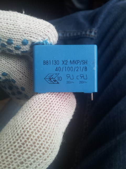

Холодильник Bosch KGS 37360 IE перестал поддерживать работу двух компрессоров одновременно, выключается до тех пор, пока не выключить одну из камер. Холодильник продуктовый, в ходе эксплуатации наклейка с номером модели стерлась.
Был произведен осмотр управляющего модуля, из видимых дефектов только перегоревший резистор...
Каков номинал и мощность резистора?

Сгорел защитный стабилитрон стоит рядом с сгоревшим дросселем а не резистором. Замените также 2 конденсатора на 1МКФ и 0.68МКФ тоесть серый и синий.

krugliak писал:
Вы уверены что это именно стабилитрон? Найти именно этот элемент в интернете не удалось, видимо, не правильно ищу. Говоря о кондерах в корпусе X2, один из конденсаторов на 1.5МКФ, второй "B81130-A1105" судя по даташиту на 1Мкф. Говоря о стабилитроне или диоде - кз не дает, звонится как надо.

Сообщение #7 От 05/10/2016 01:33 цитата
Ваши подозрения верны. На днях удалось установить новые электролитические кондеры и холодильник заработал как нужно. Три дня полет нормальный, тему можно считать закрытой.
