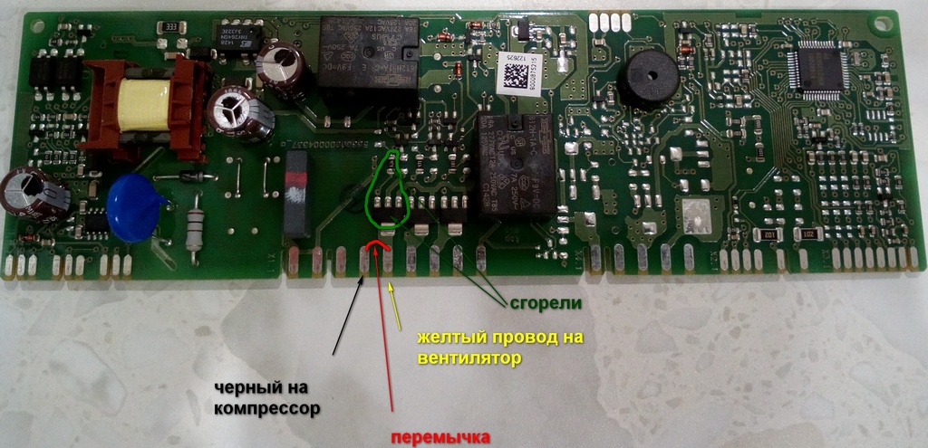

перестала охлаждаться холодильная камера, вентилятор не крутится.
Снял вентилятор - замыкание обмоток.
Заменил вентилятор на рабочий (220v AC), но все равно не крутится.
Полез в схему-сгоревший симистор OT409 и сопротивление 471 ом, нужно было срочно реанимировать холодильник- вот что я сделал (поставил перемычку между желтым и черным проводом- запитал вентилятор от компрессора).
По фото все видно.
Правда теперь при открытии дверей, если работает компрессор- вентилятор не отключается.
Холодильник мой, первый раз залез в холодильное оборудование.
Вот думаю оставить так или восстановить плату?

alt2008, шок
Klop
Сообщения: 379
Сообщение #3 От 29/03/2017 21:51 цитата
А гордится особо-то и не за что. Нарушен расчет времени оттайки и повышенный расход э\э.
"дядя" ФеДор
Сообщение #4 От 15/09/2017 09:22 цитата
Спасибо за подсказку про сгоревшее сопротивление,очень пригодилось.У знакомого точно такой же случай произошел,тебе еще надо шим-контроллер поменять (от сопротивления к нему дорожка идет) и будет работать как прежде.
