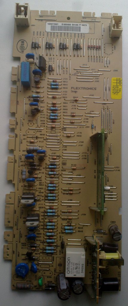

Доброго времени суток! Помогите разобраться с проблемой. Холодильник Hotpoint-Ariston HBU 1181.3 X NF H O3 . Была ошибка обрыва ТЗНа, устранил заменой термопредохранителя. После включения на табло высвечивает А2 (недостаточно "холода") и не запускается компрессор. Напряжение присутствует. Заменил электролиты по питанию на всякий случай. К сожалению не все оборудование еще перевез, в распоряжении только мультиметр. Подскажите, куда смотреть. модуль 162002726.00

А причем тут она? Не приходит напряжение на транзистор, который управляет реле коммутации компрессора. Я понимаю, что компрессор не должен запустится моментально при включении в сеть, как например с классической схемой (с механическим терморегулятором). Но холодильник оставлял на 30 минут включенным, и все это время просто выдает предупреждение А2, и все. С проца не приходит управляющее напряжение на транзистор! Всю периферию перепроверил (тэны, вентилятор, заслонку, датчики (около 5К при комнатной температуре)). Был сгоревший термопред. изначально, там была индикация ошибки, но после замены на исправный ошибка ушла. Теперь просто индикация, предупреждение, о высокой температуре в камере, но запуск компрессора не происходит. Цепь управления реле и само реле исправны, компрессор исправен.

А2 это не "недостаточно холода" а продукты в МК растаяли в виду длительного повышения температуры выше 0 и подлежат проверке или утилизации.
Тебе верно намекнули на мануал.
Выключи аппарат и включи, но не вилкой из розетки а так , как написано в инструкции.
