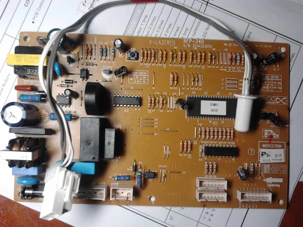

После скачка напряжения сети сгорел компрессор, его заменили.
На плате управления (RFP-340) входная емкость вздутая, заменил.
Напряжения БП в норме- +5,0 В, и 12,6 В есть.Нет сигнала запуска
реле компрессора RY1.
Тест показал неисправность датчика (R-sensor R1).
Его сопротивление при комнатной температуре-
11 ком,сопротивление RS-HTR 0,99 ком.
Подскажите сопротивление R-sens при комнатной температуре.
  daewoo rfp-340.jpg  97.68 КБ  Скачано: 907 раз(а)
Батарейкин
Сообщения: 130
Батарейкин
Сообщение #2 От 03/07/2014 12:26 цитата
Холодильник запустил, все работает.
Поленился замерить пульсации на выходе БП, при замене входной емкости воткнул тоже дохлый электролит))))).
С тестом тоже косяк- неправильный перевод мануала.
P.S. сопротивление обоих датчиков при комнатной должно быть примерно 11 ком, сопротивление rs-htr всегда 0,99ком.
плату можно запустить на "столе" без блока индикации,воткнув вместо rs переменный R
