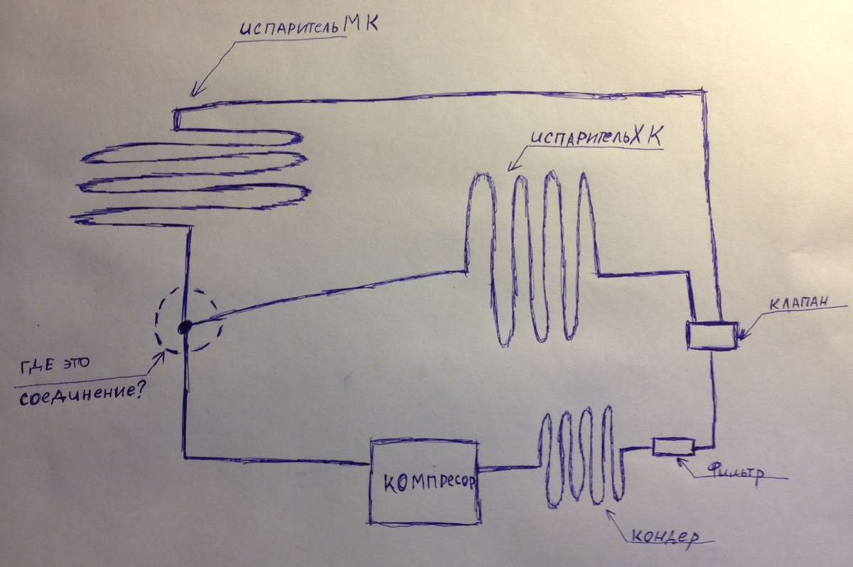

ДОБАВЛЕНО 21/03/2013 18:55
Забегая вперед есть вопрос. Как производите заправку холодильника с клапанным распределением хладагента просто налить ему газу по бирке 46 гр. и ждать проброса или как то с поочередным включением ХК и МК.? И еще если произошла утечка то скорей всего в плачущем испарителе, возможно ли подвесить ему испаритель как делали это на стинолах?

Сообщение #4 От 21/03/2013 18:24 цитата
Является ли это соединение медным или алюминиевым?

Сообщение #6 От 21/03/2013 20:57 цитата
Месяц назад тоже мучился пока не стравил,впаял шредер,залил 50гр R600и увидел,что в х.к проход хороший а в м.к уходит на вакум.Забита капелярка,давил домкратом и промывочным. Работает нормально. Промой и х.к ,тоже была окись,но меньше.(Надеюсь как давить знаеш) УДАЧИ!!!
ДОБАВЛЕНО 21/03/2013 20:04
Заправку проводишь сразу, а утечка обычно в контуре анти.конд.
expertiza
Сообщения: 127
expertiza
Сообщение #7 От 21/03/2013 21:17 цитата
дикий, даже так.... Капец!!! Я даже об этом и не думал что цепь у испарителей может быть последовательная. Считал раз клапан значит параллельное соединение. Тогда это меняет представление. Значит морозилка могла охлаждаться остатками из холодильного испарителя. Всё таки наверно утечка имеется и хладагента не хватает.

P_R_K
Сообщения: 61
Сообщение #19 От 27/03/2013 09:20 цитата
expertiza у тебя правильная схема нарисована!
WARNING
Сообщения: 313
WARNING
Сообщение #20 От 27/03/2013 21:24 цитата
P_R_K, не делай утверждений в которых сам не рулишь и тем самым не вводи в заблуждение других, ПРАВИЛЬНАЯ схема газораспределения в этой модели - у дикий.
