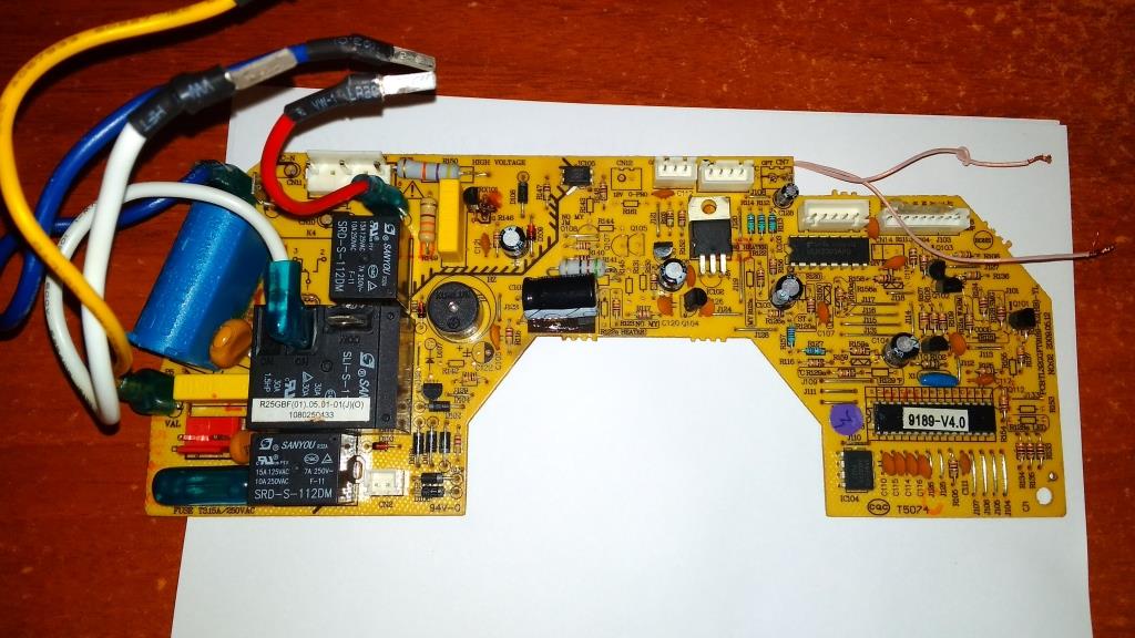

Добрый день.
В использовании указанный сабж, год выпуска 2012г. Плата: TL32GGFT9189-KZ(HB)-YL
При включении не стартует эл.двигатель внутреннего блока и как следствие ошибка Е6, подкидывал новый эл.двигатель - безрезультатно. При замыкании оптрона в цепи управляющего симистора эл.двигатель начинает работать. Замена оптрона не решила проблему, значит не приходит потенциал на оптрон. Прошу помощи в ремонте, куда копать? Управление на оптрон приходит как я понимаю с микросхемы-супервизора (ULN2003APG)? Ищу эл.схему.
  IMG_20200815_123639.jpg  107.73 КБ  Скачано: 374 раз(а)

Сообщения: 5
Сообщение #3 От 16/08/2020 12:40 цитата
Транзисторы (s8050, s8550) в низковольтной цепи - проверены и целы, конденсаторы - в своей ёмкости, резисторы - в своём размере.
При замыкании оптрона, эл.двигатель внутреннего блока включается, но при отключении от пульта продолжает работать. Можно оставить и так, но как-то не по-людски.
Нашел плату управления - 1500 руб., норм цена?
