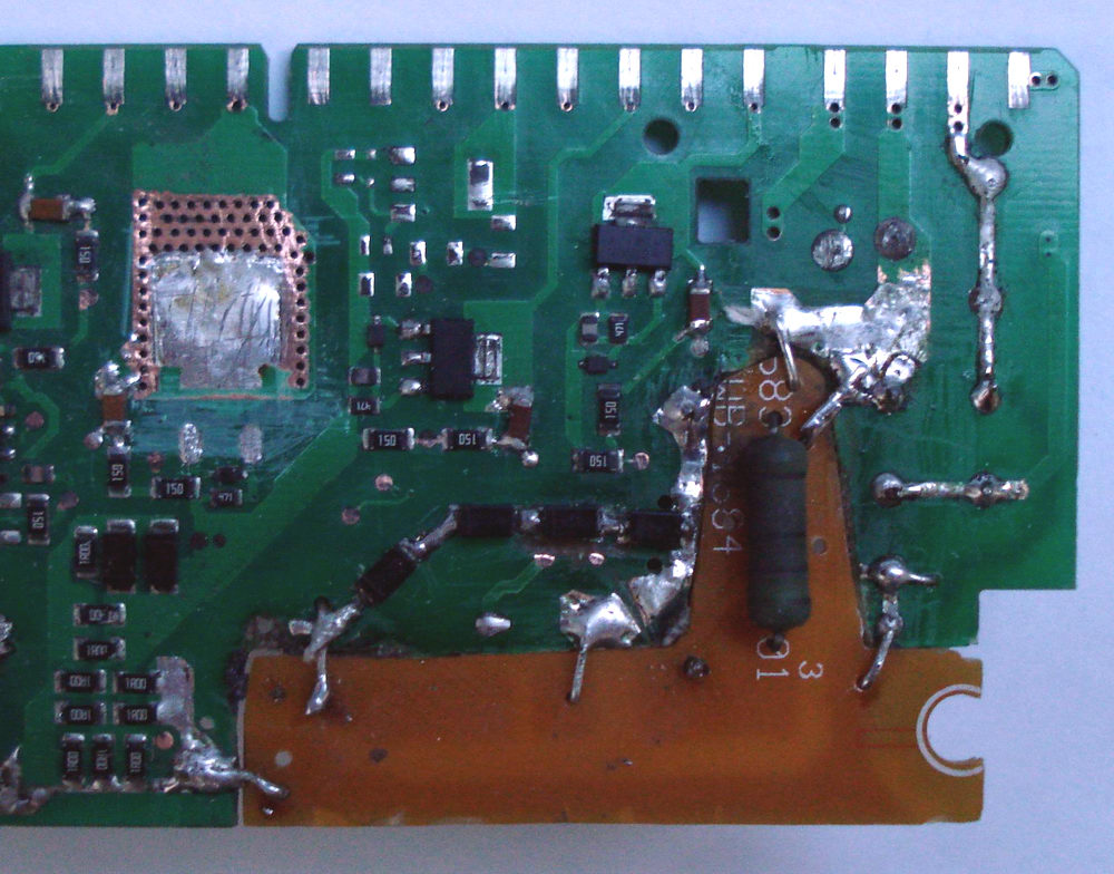

Здравствуйте. Выгорели резисторы идущие на восьмой вывод микросхемы NCP1200P-60 в БП и резисторы R15/ R10./ R12 идущие на транзистор. Помогите фотографией или номиналом этих резисторов. На блоке маркировка-VC755023.

А вот здесь какие резисторы и на какой транзистор? Фото хоть бы выложил...
Даю фото схемы блока на NCP1200P60, может поможет
https://sw19.ru/img/0a/0ac7be26a3aa68613451270d0cd229f320190424114852.jpg

Фото не получается вставить. Транзистор IRF UC20U
ДОБАВЛЕНО 28/04/2020 15:59
на 8 вывод идут два резистора последовательно с плюса диодного моста.Где стояли резисторы в плате дыра.
Если последовательно, то можно и один (сплюсовав сопротивление и увеличив мощность).
Первое фото открылось, но малоинформативное, второе - ошибка в архиве. Это - во-первых, во-вторых - очень часто, когда вижу фото в архивах, которые нужно сначала скачать, потом открыть, то пропадает охота заниматься. Желательно фото вставлять прямо в тему.
Бугрёнок писал:
Это правильное название или возможно IRFBC20? (2 А транзистор, в схеме тоже на 2А)
ДОБАВЛЕНО 28/04/2020 17:00
И я так понимаю, что схема похожая. И если вылетели те резисторы, то вылетела также микросхема и транзистор. По выложенной мной схеме - это резисторы R84 (два последовательных), R60, R75, R76...

Извините.Нашё сейчас чек , букву пропустил IRFUC20 . Это он и есть. Подскажите как вставить сюда нормальные фото, Телефон фотографирует хорошо.
Valeriynew
Сообщения: 1792
Сообщение #12 От 28/04/2020 19:19 цитата
Бугрёнок писал:
Я в фотошопе обрезаю лишнее и меняю размер (так как телефон тоже делает фото качественное и с большим разрешением) и после этого "цепляю" фото без проблем. На каждом форуме указан размер фото.
Проверяйте по схеме включение данного транзистора (на схеме аналог), вероятнее всего, что Ваша схема совпадает со схемой, которую я выложил, только нумерация деталей по-разному обозначена. Очень часто делаю ИИСТ (сварочные аппараты), так у них названий в десятки раз больше (если еще не больше), чем схем на которых они сделаны.

Спасибо. Фото обратной стороны нашёл.Коды резисторов.R3-152/ R4-152\ R4a-202/ R10-100/ R12-102/ R12a-0/ R15-103/ Транзистор-FUC 20. Всех с праздником Победы! Тема решена.
