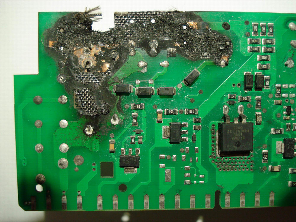

Здоровья всем, заглянувшим в тему.
Мой товарищ попросил восстановить, если это возможно, модуль своего холодильника, на котором, по непонятной причине, произошёл пожар. Последствия видны на приложенных фото. Полагаю, что выгоревшая область, это входной сетевой фильтр и, возможно, часть входного выпрямителя. Горело так, что с платы испарились не только находившиеся в том месте SMD элементы, но и дорожки платы.
Чтобы восстановить выгоревшую часть схемы и оживить модуль, мне нужно знать, что было на плате в этом месте - рисунок печатных проводников с обеих сторон платы, располагавшиеся здесь электронные компоненты и места расположения "пистонов", соединяющих печатные проводники с обеих сторон платы. Всё что мне для этого нужно, это фотографии этого места платы с обеих сторон, в хорошем разрешении, такие, как на приложенных к теме фото. Сам я, при ремонте любого модуля управления от самых разных устройств, обязательно делаю снимки их плат несколькими перекрывающими друг друга фрагментами и в максимально возможном разрешении. Такие снимки позволяют, в дальнейшем, оказывать помощь людям, у которых на таких модулях "испарился" какой-нибудь элемент схемы, или печатные проводники платы.
Прошу участников форума, имеющих у себя фотографии этого модуля, сделанные при его ремонте, или взятые из других источников, выложить их здесь. Буду безмерно благодарен за такую помощь.
Наименование модуля хорошо видно на приложенных фото.

engineerdna
Сообщения: 19
Сообщение #2 От 16/08/2024 23:26 цитата

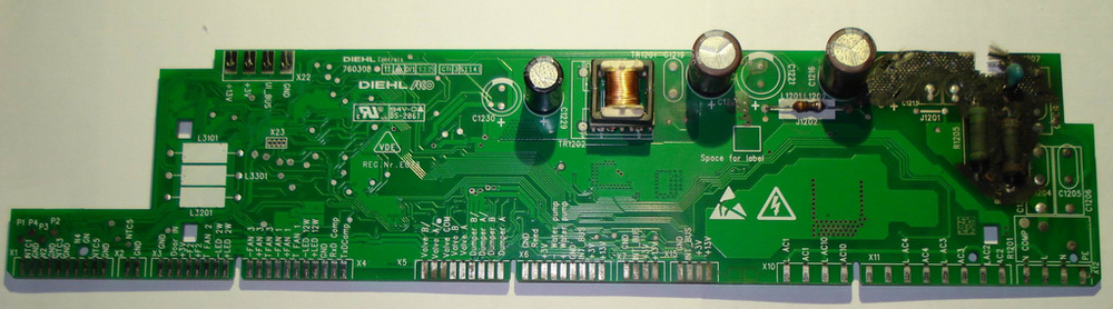

CN 4015 Index 20D/001
три фотки отправить - сплошное мучение...только архивом вышло
  .zip  641.63 КБ  Скачано: 110 раз(а)

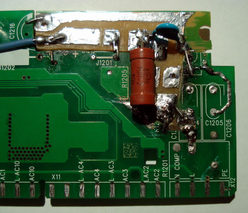

Сообщение #3 От 17/08/2024 03:29 цитата
engineerdna, спасибо вам за присланные фото, они подтвердили мои предположения, о конфигурации этого участка платы. Я ведь всё это время не сидел без дела, в день написания темы я стал потихоньку очищать место пожара и пришел к выводу, что кроме одного конденсатора (1n, ~250V), идущего от шины L (она же - "земля" на плате МУ) к точке соединения R1202 и R1205, на плате больше никаких элементов не было. Я отмыл плату ацетоном, почистил её от гари и стекловолокна, изготовил из фольгированного гетинакса фрагмент, соответствующей конфигурации, выполнил на нём необходимые по схеме дорожки из фольги и вставил его в образовавшееся на плате, в результате её очистки окно. Скрепил вставку с платой отрезками выводов от радиодеталей и разместил на плате необходимые элементы схемы. Заменил все большие электролиты и несколько SMD элементов, попавших в зону пожара, и ещё проверил все элементы схемы БП - они оказались целыми. Подключил к модулю панель индикации и настроек и включил в сеть. Напряжения 12V и 3V оказались в норме, МК загрузился нормально, выдав на дисплее надпись брэнда, а затем - жёлтый силуэт холодильника и треугольник с восклицательным знаком. Думаю это нормально, т.к. ничего из периферии я к модулю не подключал, ведь проверял его на столе. Завтра пойду ставить его на место.
Ещё раз спасибо Вам за фотографии. Посмотрите, что у меня получилось. На одном из фото отсутствует симистор оттайки, я его на всякий случай заменил, а фото делал, когда он был снят.
