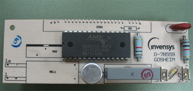

Здравствуйте. Эл. плита gorenje e777w. По всей видимости, произошло замыкание, таймер при включении не срабатывает, на переключатели не реагирует, но подсветка индикатора работает.
Разобрали, элементы проверили, терморезисторы, резисторы, емкости живые.
На фото микросхема блока с частично снятыми элементами.
Думаю глюк в микросхеме.
Есть у кого-нибудь прошивка или схема блока?
Заранее благодарю

Была такая же проблема, поменял конденсатор 0,22мкф 250в, и заработало.

Спасибо огромное, попробуем улыбка
