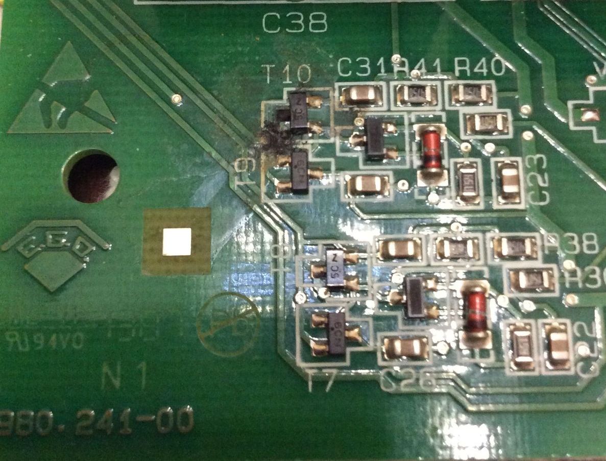

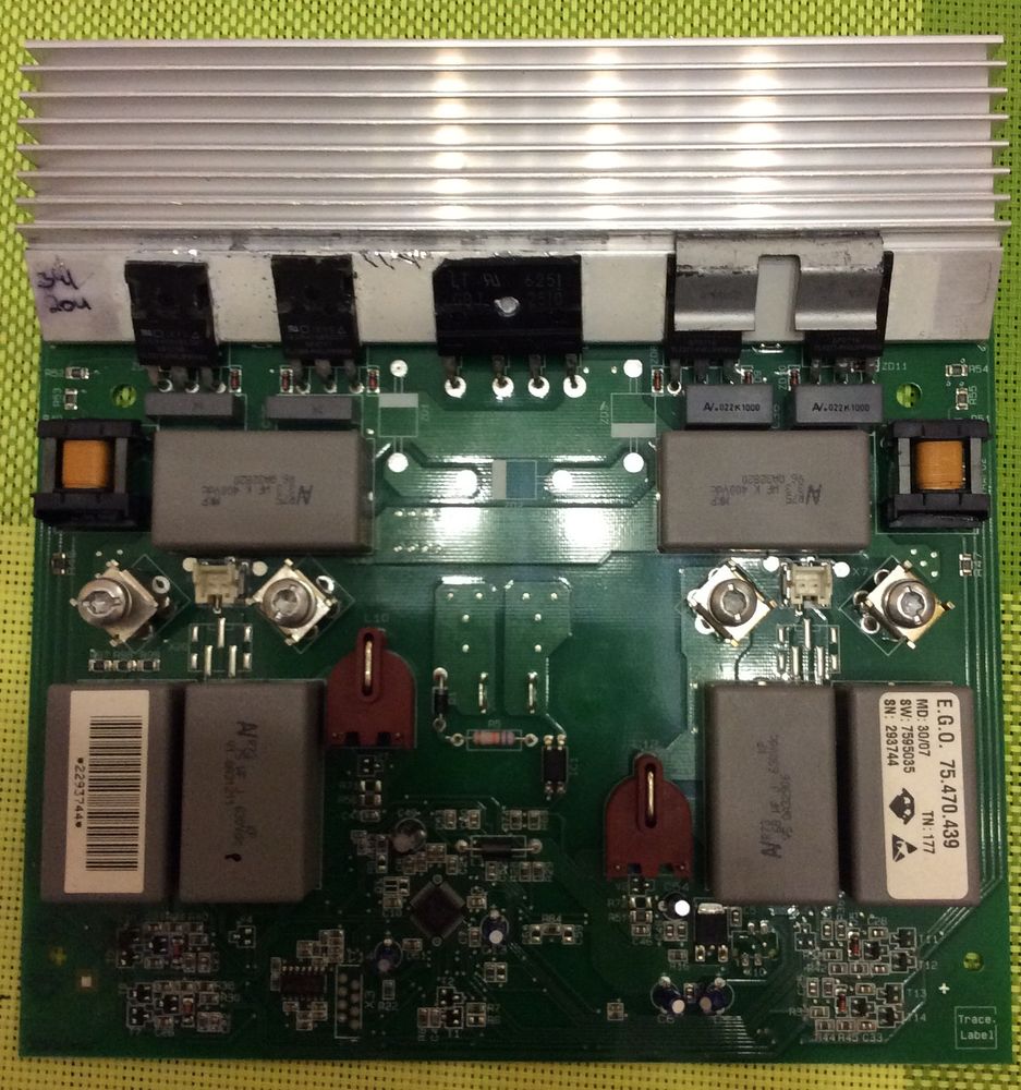

Варочная панель Electrolux EHD 60100p, P/N 949 592 658, s/n 737795175, typ: 55 GAD 83AG
Выбило пакетник на входе в квартиру и панель больше не включается. Выгорела дорожка к перемычке, заменяющей предохранитель 20А. Дорожка восстановлена, запустились комфорки Hi Light а вот индукционный блок нет.
Выгорело верхнее левое плечо. Нижнее левое вроде не повреждено.
Проблема в том, что данная варочная панель находится во Владикавказе а не в Москве. За ее ремонт никто не берется, а из альтернативных вариантов ремонта народными умельцами - я и сам могу сломать.
Я туда могу привезти детали и попробовать их самостоятельно заменить.
Помогите опознать выгоревшие элементы и их номиналы. в особенности Т9 Т10 и еще один, который посередине правее. На что еще обратить внимание после замены элементов.
IXGR40N60C2D1 и GBJ2510 визуально целы.

Сообщение #4 От 05/06/2015 18:53 цитата
michael1978, Там же 6chttp://www.s-manuals.com/ru/smd/5c

Сообщение #6 От 05/06/2015 19:05 цитата
gnom69, А на что поменять можно ?

Сообщение #8 От 09/06/2015 21:42 цитата
Ребят, подскажите, это он?
код маркировки 5CZ
тип BC807-40
Примечание p-n-p транзистор
корпус A14 / SOT23
http://www.chipdip.ru/product/bc807-40mtf/
или мне всё же надо смотреть BC807-40LT1 ?
