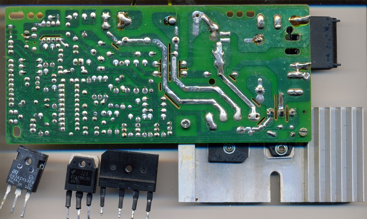

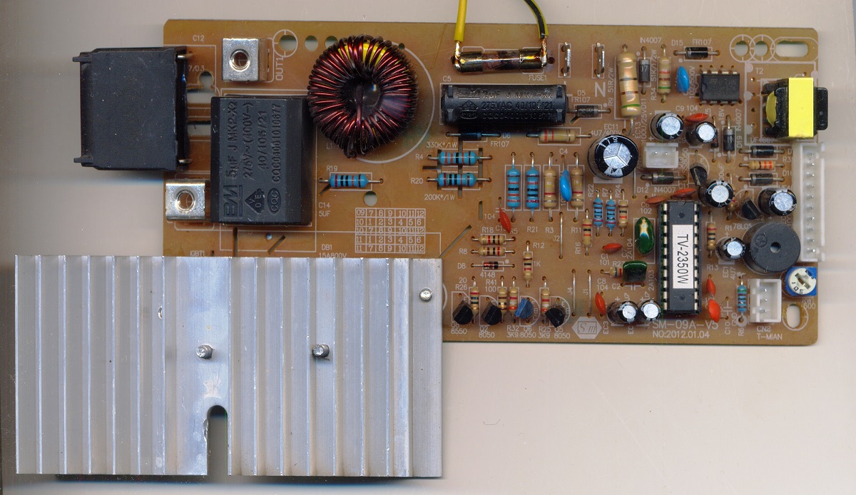

Приветствую Уважаемые ! Индукционная плита Turbo TV-2350W, история. Работали печь по началу нормально но не долго. Началось с того что перестала греть, а вернее то греет то нет. Ставлю кастрюлю (например) печь включается как будто как надо но не "жужит" хотя выбор мощности все как надо регулируется, Потом вдруг может включиться и некоторое время греть, а потом опять "тишина". Вскрыл посмотрел, с виду все нормально. Решил я под крепления индуктора подложить шайбы чтоб приподнять сам индуктор , прижать его к стеклу (поверхности). Подобрал шайбы 4 мм. Собрал включил , печь заработала как надо, работает не выключается.. Пользовался ей не часто примерно с год. Через время включаю а печь вообще нет признаков жизни. Со слов жены печь грела нормально, сняла кастрюлю, поставила другую а печь не включилась. Вскрытие показало что выгорел предохранитель. Дальнейшая прозвонка, мост с силовиком пробиты. Заменил мост и транзюк, но сразу не нашел 15N120 а поставил GW38IH130. Включил светится панель но не включается нагрев и периодически показывает ошибку Е7 Какое то время я тыкал режимы, ставил снимал кастрюлю, не грела а потом бах и сгорел предохранитель. Разобрал, пробит транзюк, мост звонится норма рабочий. Заменил транзистор на 25N120 собрал включил. Вместо предохранителя подключил утюг. Включаю, все как надо панель светится в окне показывает напряжение 223 вольта, тыкаю включение выдает Е0 (нет кастрюли) все ок, ставлю кастрюлю выдает ошибку Е7 , так стоит несколько секунд а потом на табло 800 ват , типа работает но не греет (не жужит ) , мощьность плюс минус регулируется на табло, режимы переключаются но в натуре тишина. Утюг не греется ))).
Отсюда вопрос : Подскажите куда копать что за ошибка Е7, и что регулирует подстроечник на плате.

Может у кого есть схема? Поделитесь плиз. недовольство, огорчение
