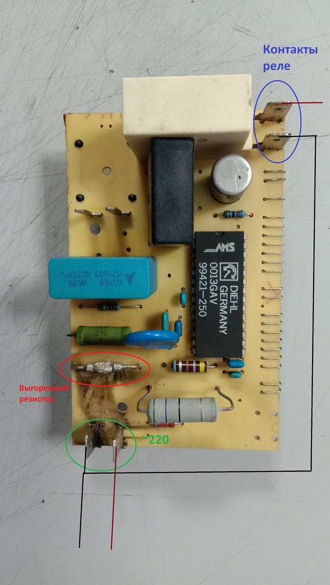

Всем доброго времени суток. Попросили починить таймер на стареньком духовом шкафу Zanussi BMS 641. Я так подозреваю из-за перепада напряжения.выгорел резистор. Сняв таймер обнаружил очень интересную конструкцию. Если я правильно понял всё питается от 220В. Всё что делает этот таймер это замыкает и размыкает реле, провода от которого идут на регуляторы температуры. К сожалению не подумал прозвонить что приходит на провода. Но судя по каталогу запчастей никакого понижающего преобразователя там нет. Про микросхему никакой информации найти не смог, сервис мануала тоже нет. Может кто-нибудь с таким сталкивался, как это вообще работает, и что там должен быть за резистор?

Vintik161 писал:
Всё что делает этот таймер - замыкает и размыкает реле
Это его основная задача.
Vintik161 писал:
Схемотехника разная, но принцип один - когда необходимо снять питание с нагрузки, реле размыкается, когда подать на него - реле замыкается.
Vintik161 писал:
Разберитесь, сгорел он или нет. Если сгорел, значит кз на каком-то участке цепи. Но, скорее всего, проблема и причина в другом.
Vintik161 писал:
Скорее всего, это вам и не нужно. В принципе, не потребуется.
