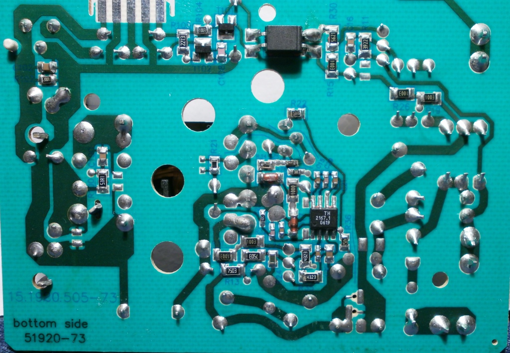

Духовой шкаф Siemens HB 750540s/02 Сгорел БП
Yo_Yo
Сообщения: 1450
Yo_Yo
Сообщение #1 От 22/01/2014 13:47 цитата
вышел из строя БП. бахнул шим. ключ. резисторы. Не нахожу что за шим стоит, видать это какой то штамп на нем и никак не маркировка, прошу помощи а также номиналы C21. R21.R25.R34/
За ранее огромное спасибо.
ДОБАВЛЕНО 22 Январь 2014, 12:47
Фото не мое.

KRAB
Сообщение #2 От 22/01/2014 15:15 цитата
База по ШИМ у Славика на Аудионете ...

Сообщение #7 От 22/01/2014 20:46 цитата
Yo_Yo, в личку чиркни - я покажу КАК просто заменить ....
