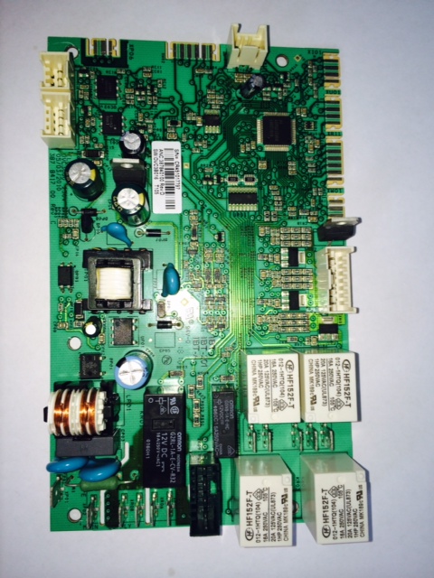

Доброго дня!
Проблема с духовым шкафом AEG (BP9314001 PNC 94418596700). Во время проведения пиролиза скончался тангециальный вентилятор и печь вырубилась автоматически от перегрева. После остывания она включалась, но естественно до срабатывания датчика перегрева. Печь была отдана в ремонт, вентилятор заменили, но что-то попутно и попортили, т.к. она перестала корректно работать. Спец ничего не сказал и вернул как есть. Тестирование показало - печь включается и производит selftest, устанавливается время и работает меню и сенсорные клавиши, но не подается высокое напряжение на ТЭНы, вентиляторы и лампы подсветки. На Демо-режим похоже, но на индикатор не выводится никакого сообщения по данной теме. При включении режима нагрева через некоторое время периодически выдается ошибка F104 - Неисправность электронного блока (с сайта AEG). Визуальный контроль платы не выявил проблем, полупроводниковые компоненты целы, датчики и концевики тоже... Может кто подскажет куда копать?
На всякий случай - как проверить и выключить Демо режим на модели?

По лопате - в том то и дело, что свои идеи исчерпал.
Сервисного мануала нет. Электронную часть пролопатил мультиметром, на всякий случай поменял семисторы... - все нормально, никакого криминала не обнаружено!
Управление очень простое - с контроллера через ключи на реле.
Более того - становится понятно, что работает какая то блокировка. Проверена вся обвязка по датчикам температуры (живы), концевики (живы), жгуты (живы)...
Програмирование функций работает, эмуляция работы есть - нет включения с подачей сети на ТЭНы, вентиляторы и лампочки... Собственно и написал, что похоже на демо-режим, но нет отметок об этом на индикаторе.
Все работоспособно, но это не сказывается на функционировании агрегата.

Один! (что нашел) Терморезистор (судя по прозвонке) на задней панели в трубчатом зонде....
А есть еще?

Есть еще предположение - агрегат мне принесли после "ремонта" и есть не нулевой шанс, что шлейф/шлейфы воткнули не в те разъемы. Оригинальную сборку не видел и сравнить не с чем! У большинства соединителей есть ключи и нетуда воткнуть их нельзя.... Кроме (кстати) пресловутого датчика температуры!

Ну погорячился с количеством... Этот датчик пожалуй единственный, который не имеет ключа и может быть подключен как на штыковой разъем на плате, так и во впаянный соединитель...
Все бы ничего, но количество не задействованных подключений на плате велико.

Проблема решена
Ошибка была связана с не правильной установкой соединителя основного датчика температуры - устранено включением в положенное место.
После всплыла еще одна ошибка - F136 - ошибка внешнего щупа-термосенсора...
Контроль состояния платы выявила отсутствие питания. Проверка элементов выявила сгоревший транзистор блока питания на плате термощупа. Его замена поставила все на место.
