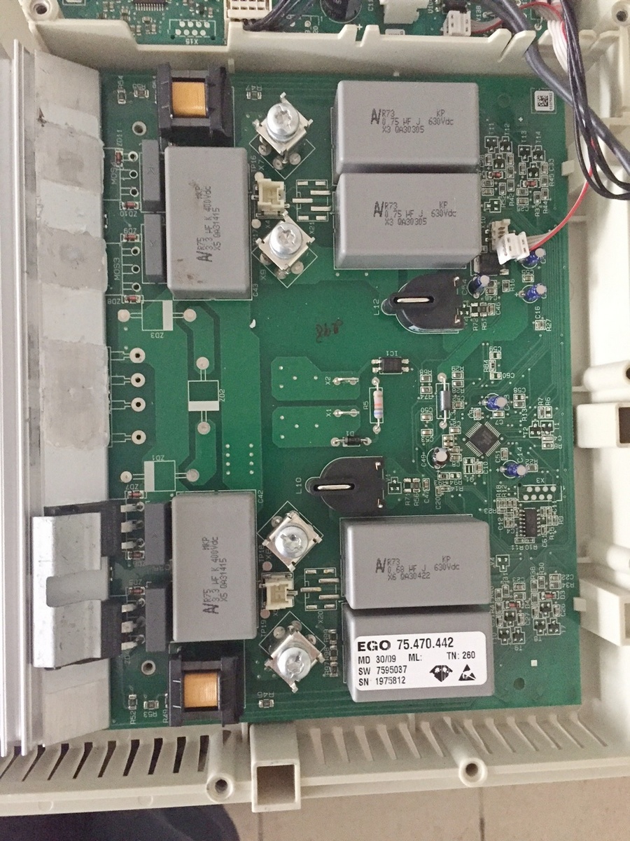

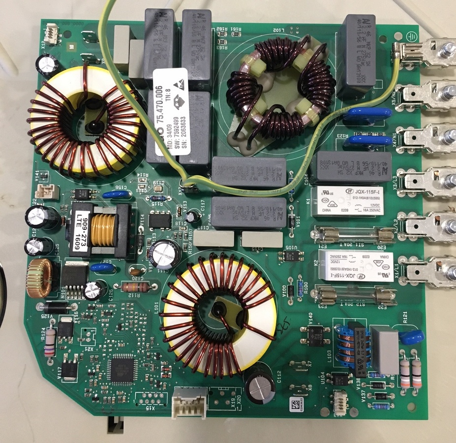

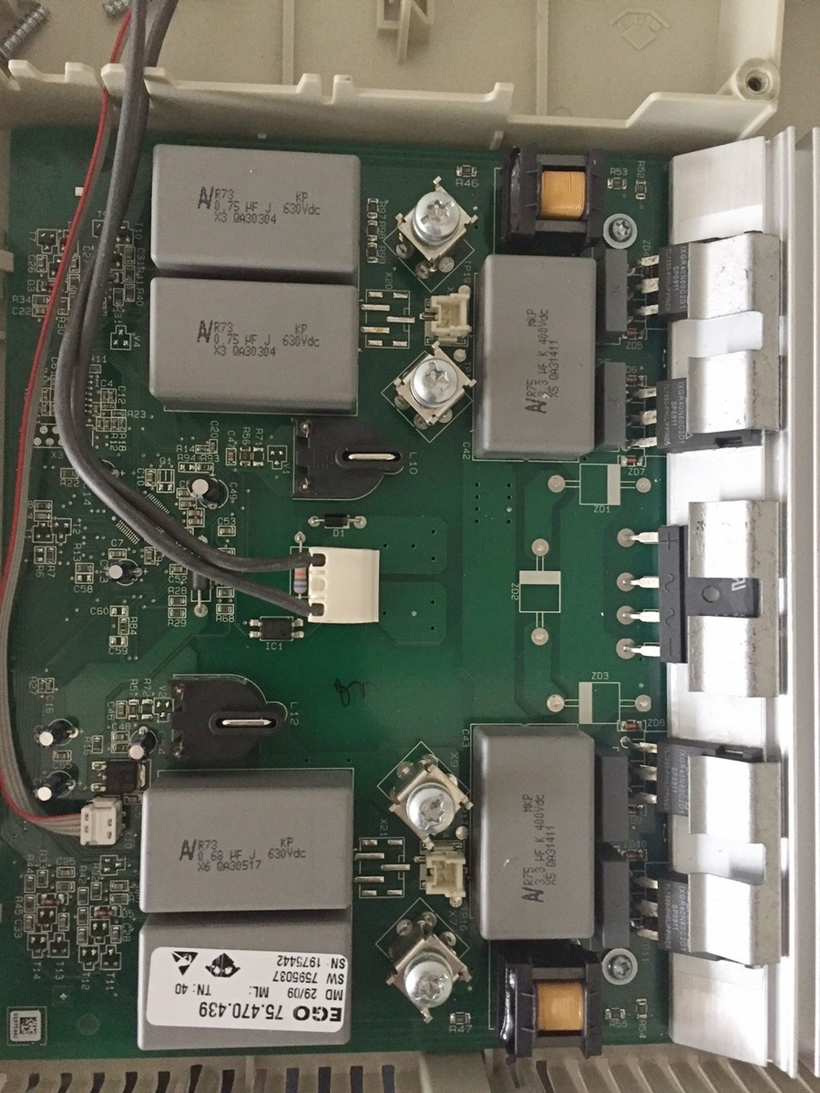

Вообщем есть индукционка Miele KM5945
внутри две силовые платы(клоны) и одна управляющая + внешний индикатор с сенсором
на управляющей и сенсорной платах стоят ATMEGи

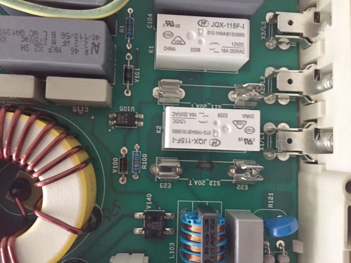

изначально был сгоревший предохранитель (видно на фото нагар) который шел через реле на одну силовую плату. на ней же сгорели мост и одно плечо из двух IXYS-ов. плита показывала FE 35.
поставил фузы, заменил мост, два IGBT на аналоги, все прозвонил на плате, криминала нету.
плита также не включается но уже пишет FE 60.

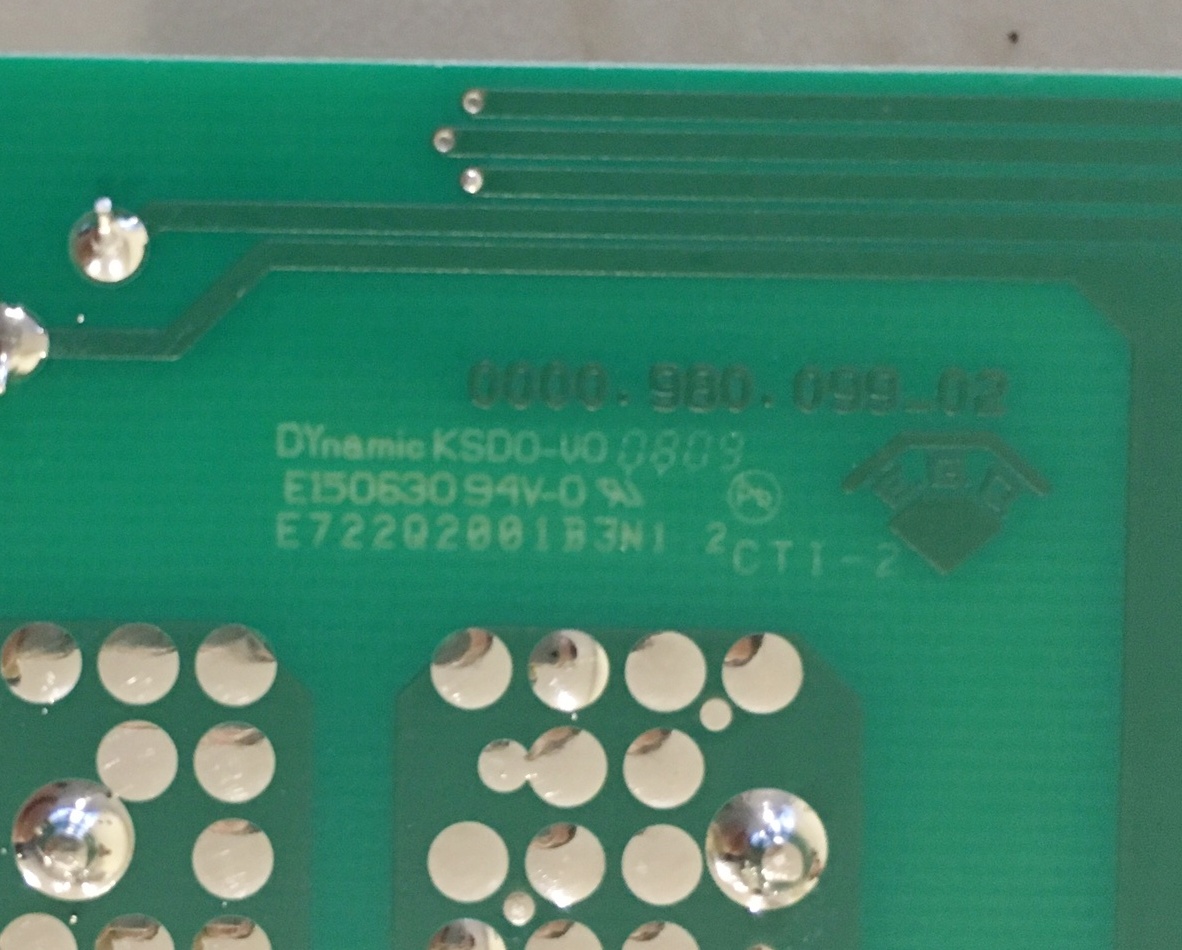

на управляющей плате проверил мост, питания 12в и 5в есть. все резисторы, диоды что на вид что тестером - целые.
сенсор индикатор если запитать самостоятельно от 12в и 5в - выдает FE 38 и 40. то есть какое-то общение с управляющей платой всетаки есть?!
есть две теории:
1. атмега или прошивка навернулась (прошить есть чем но дамп где взять?)
2. атмега "смотрит" кудато на плате и ей чтото не нравится и поетому не запускается дальше.
я не силен в фильтрах и мощных бп - например не понятны мне 3 оптопары которые смотрят на фазу через резисто-диодную обвязку.
ну это как мысль куда она может смотреть.
помогите, подскажите куда копать, вроде вот оно а нифига

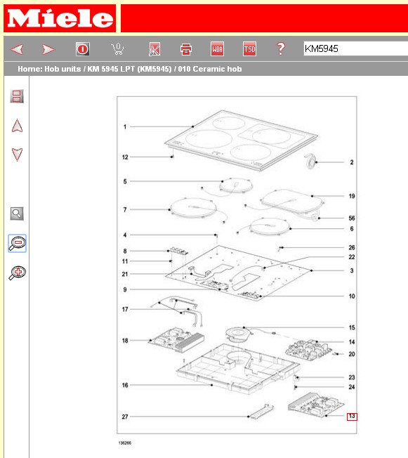

так что все плохо без идей даже? может у кого есть плату центральную купить в Украине?
alnas
Сообщения: 9
Сообщение #12 От 13/07/2017 12:26 цитата
flusher писал:
платa центральная ???
  mmm.jpg  59.67 КБ  Скачано: 931 раз(а)
flusher
Сообщения: 21
Сообщение #13 От 13/07/2017 14:56 цитата
14 номер на схеме
