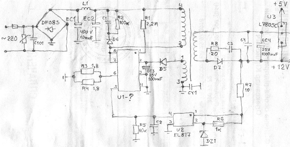

Варочная поверхность Elegant ET 321 TA - опознать ШИМ
DJO77
Сообщения: 19
Сообщение #1 От 11/02/2019 21:57 цитата
Помогите распознать ШИМ контроллер, в блоке питания, весь верх микрухи оторван. БП питает 3 шт. 12-вольтовые релюхи, и дальше 5 в, на питание модуля управления. Срисованную схему БП прилагаю

Подойдёт CR6203?
Valeriynew
Сообщения: 1792
Сообщение #4 От 12/02/2019 01:07 цитата
DJO77 писал:
Подойдёт CR6203?
Вроде бы подходит или любая из аналогов
https://aliot.com.ua/?item=31467&cat=4520
ДОБАВЛЕНО 12/02/2019 02:08
здесь в даташите схема включения практически совпадает за исключением 4 ноги
http://files.remont-aud.net/baza/ic_power/sm_data/THX203H_data.pdf

Выбирай.
  CR6203.rar  5.58 КБ  Скачано: 269 раз(а)

Реально там стояла LN5R12C
ДОБАВЛЕНО 15/02/2019 22:21
Всё похоже, но четвёртая нога не на земле, нужно через кондер 680 пкФ, насколько критично, если его не поставить?
ДОБАВЛЕНО 15/02/2019 22:23
Если поставить THX203H

Ставь по даташиту. В чём проблема?

DJO77 писал:
Всё похоже, но четвёртая нога не на земле, нужно через кондер 680 пкФ, насколько критично, если его не поставить? Если поставить THX203H
Valeriynew писал:
Значит все правильно, можно ставить...
ДОБАВЛЕНО 15/02/2019 23:26
А разве проблема конденсатор поставить ( а вероятнее всего он находится на своем месте)?
ДОБАВЛЕНО 15/02/2019 23:46
Желательно проверить ЕС3 и R3, R4 перед установкой ШИМа...

Спасибо всем, аппарат работает
