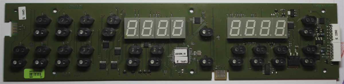

Здравствуйте!
У знакомого поломалась духовка HANSA BOEI68490070 - залили плату управления сбежавшим супом недовольство, огорчение
На плате управления дорожка от жидкости забегает прямо под процессор. соответственно на процессоре 3 ноги явно темные. Спиртом помыл.
При включении горит правая группа семисегментных индикаторов. При нажатии на сенсор включения - пикает, но время не выставляется, горят 2 светодиода под правой группой семисегментников.
Подозреваю, что процессор банально сгорел.
Правильно ли я идентифицировал партнамбер платы управления - 8011399 ?
какие магазины посоветуете для покупки с отправкой в регионы?
есть ли у кого-нибудь принципиальная схема этой платы?
Заранее спасибо!

Gaizer, ты бы модулек показал... По магазину - профиль пустой...

нет проблем. жидкость попала под правый верхний угол процессора и вытекла снизу посередине.

Gaizer, попробуй поднять проц., вымыть-высушить...

помогло поднять контроллер с платы, помыть, посушить и поставить на место. все заработало. на всякий случай после ремонта покрыл плату полиуретановым лаком....
