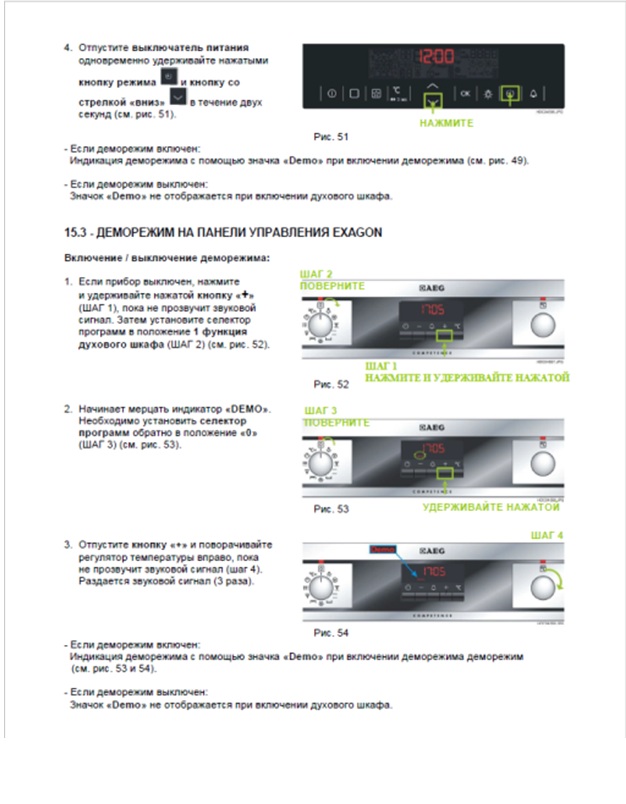

Уважаемые специалисты.
Подскажите может кто сталкивался.
Не получается отключить демо режим. Инструкция не говорит о демо ни слова. Горячая линия AEG/Electrolux тоже не помогла решить проблему (девушка, которая говорила со мной, не нашла информацию по моему духовому шкафу). На онлайн запрос в службу поддержки AEG/Electrolux ответ не поступает. На буржуйских сайтах тоже не могу найти ответ.
Уже 2 месяца не могу пользоваться техникой Прошу помощи

Сообщение #4 От 23/11/2015 20:25 цитата
Решил проблему после того как помог хороший человек, прислав скрины сервисного мануала.
Оставлю их тут на тот случай если кто-то столкнется с подобной проблемой. Качество не очень, тк это скрины скриншотаулыбка
На снимках панели управления VISION VCU, OMEGA и EXAGON
ДОБАВЛЕНО 23/11/2015 20:28
  11.jpg  111.86 КБ  Скачано: 1646 раз(а)
  12.jpg  105.79 КБ  Скачано: 1168 раз(а)
