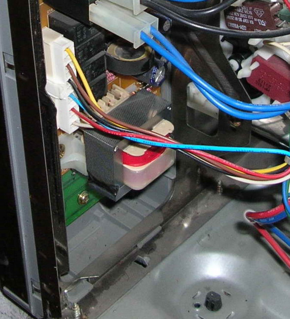

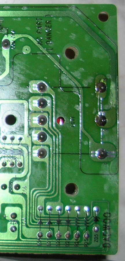

Прошу Вас, по-возможности конечно, выслать схему СВЧ DAEWOO KOC-1B4KA или параметры трансформатора, питающего блок управления.

Vitalich, фотку трансика прикрепи...

Внутри трансформатора на стороне 220 примотан тепловой предохранитель проверь не работает постав перемычку тоненькую
Сообщение #4 От 13/03/2009 12:17 цитата
Лучше заменить термопредохранитель, если обмотка не спеклась...

Сообщение #5 От 14/03/2009 08:18 цитата
Обмотке конец. По-моему но фото видно. Надо транс искать

Vitalich, а по верхней фотке, ещё по служит. С таким индикатором в основном 20-24 вольта и 10-12воль, не утверждаю, но в основном.

Vitalich Тема еще актуальна?
6-7-19V
8-10-3V-используется для накала индикатора
9-средняя точка (подперта стабилитроном 3,9V)
