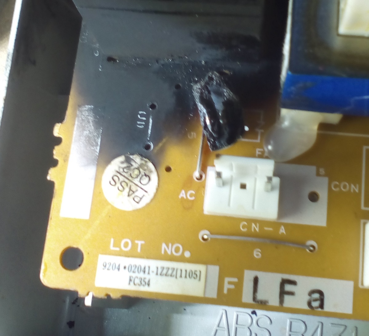

Здравствуйте .
Пытался найти схему на эту СВЧ , безуспешно, сгорел конденсатор на плате панели управления и по всей видимости перемычка. Как можно емкость узнать или поставить с запасом по емкости?

Сообщение #38 От 25/11/2018 11:08 цитата
Varkshy, равнодушие
Сообщение #39 От 26/11/2018 11:11 цитата
Varkshy писал:
" Как можно емкость узнать или поставить с запасом по емкости?"
Вариостор...
Varkshy
Сообщение #40 От 26/11/2018 19:18 цитата
Ваша подсказка очень помогла. Варистор стоит сразу после понижающего трансформатора для защиты низковольтной части панели управления. Нашел в других мануалах информацию , везде защита одинаковая, горит варистор и дорожка, и есть место под перемычку что бы восстановить поврежденную дорожку .
