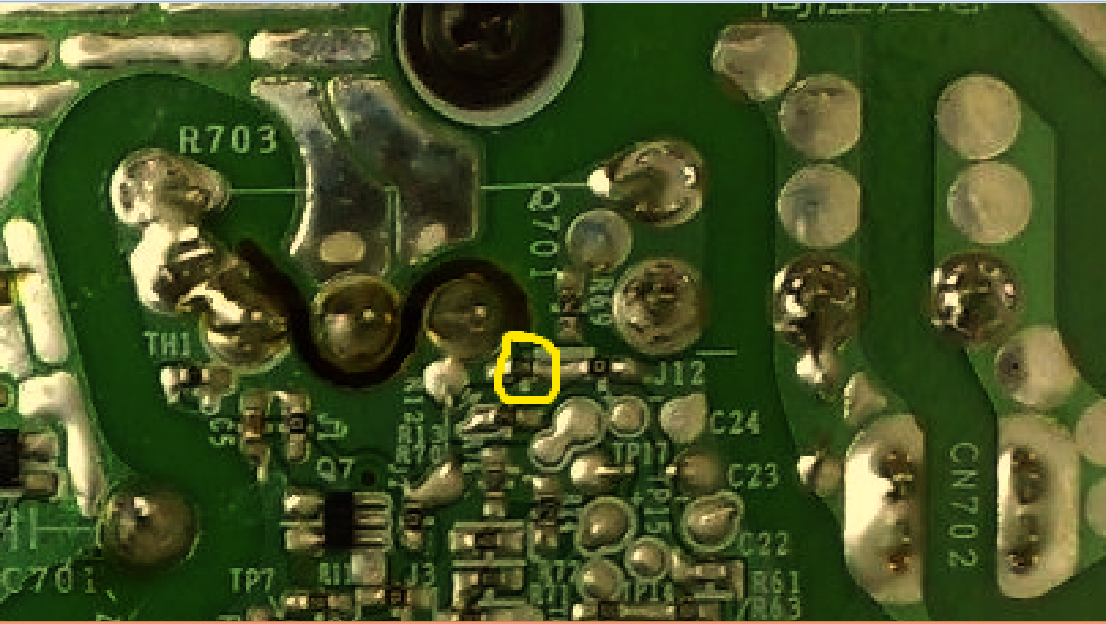

Сообщение #18 От 01/03/2019 23:25 цитата
Помогите определить. С ножки транзистора R703 - G припаян SMD резистор (первый обведен желтым потерялся - что на нем написано или цифры ) второй рядом на нем квадратик нарисован белым если правильно понял это 0 -перемычка, а что на первом было, или это сопротивление какое?
 Размер файла:  323.79 КБ
 Просмотрено:  351 раз(а)
mehanik93
Сообщения: 533
mehanik93
Сообщение #19 От 04/03/2019 21:52 цитата
Это резистор R13, с таким же номиналом как и R8 . В плате оба звонятся 42 кОм .

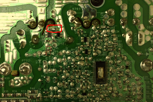

Сообщения: 7
Сообщение #20 От 04/03/2019 22:47 цитата
mehanik93, Помоги пожалуйста, похож на резистор 610 Ом или кОм. правильно? так же как вот тут на схеме обвел в красный цвет. Слева на право первый 100,а второй?
