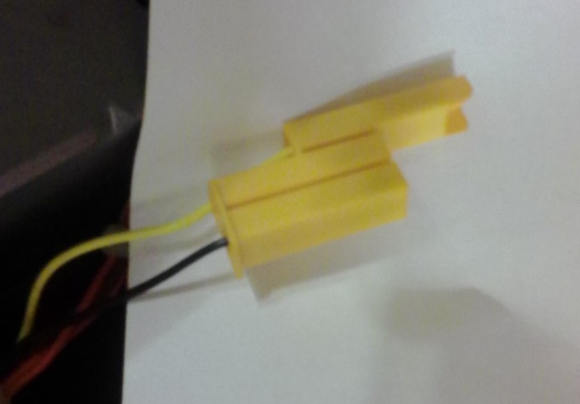

В таком случае делай, что говорят. У тебя провода на микрик по отдельности идут, или в единую колодку объединены?

В единую. Тройная колодка. Верхний и нижний по проводу. Средний - пустой.
  001.jpg  64.44 КБ  Скачано: 593 раз(а)

Сообщение #17 От 13/11/2016 22:30 цитата
Странно. Должно по схеме быть три провода. Ладно, завтра на реальном железе посмотрю, отпишусь.

Сообщение #20 От 15/11/2016 05:08 цитата
simplemind88, Значит, так. Панас, как всегда, решил вые,..
извините, отличится от других птиц, и как клёст, снестись зимой.
Сверхзадача этого микрика, по задумке конструкторов - чутко среагировать
на (требования трудящихся - зачёркнуто) малейший перекос двери, и палить предох до устранения данного недостатка.
(А вдруг остальные два микрика с какого то перепугу не сработают, и клиент облучится?
- почти сарказм, ну и маразм разработчика заодно)
Что делать? Есть три варианта:
1. Оставить как есть Научить жену выворачивать ручку
таймера на ноль/вытягивать вилку из розетки перед открытием двери.
Зайца курить научить проще(имхо). Периодически менять преды.
2.Как рекомендует разработчик, отъюстировать дверь/крючок.
Как - он, сцуко не пишет, ибо не знает.
Запастись горстью предохов, спалить их все в процессе, разбить стекло дверки,
выкинуть печь - его не ипёт.
3. Наш ответ Чемберлену - в твоём случае - не подключать этот микрик вовсе. Разъём в воздухе.
Всё работает, предох горит только в случае реального дефекта.
Как поступить? Решай сам.
