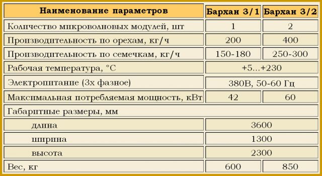

Здравствуте! у нас бархан3,очень плохой контроль температуры семечек,семечки горят,датчик работает,но инертность у него большая,подскажите,каким заменить или,что сделать

Устройство и принцип действия:
Установка выполнена в виде двух фторопластовых труб диаметром 130мм, в которые помещены пружинные шнеки. Эти шнеки перемещают и ворошат продукт, а нагрев осуществляется линейкой микроволновых генераторов (магнетронов), расположенных вдоль фторопластовой трубы с продуктом.
Подача продукта проводится из входного бункера, выход через специальную («запредельную») решетку. Время нагрева, количество включенных магнетронов, скорость перемешивания и характер движения продукта внутри установки регулируются микропроцессорным блоком управления. Типовое время нахождения продукта внутри установки 2-5мин.
krug807 писал:
Валера, покажи и опиши датчик.

у нас не сушилка.микроволновая установка,для жарки семечек,я из сальска Ростовской обл,меня просто позвали в цех.посмотреть датчики уровня семечек в бункере,датчики исправны,только на плате оптрон сгорел,вот потому и не работают.и попросили разобраться с температурой,семечки подгорают.в спецификации нет ни названься,ни принципа работы датчика,вот прищлось у вас спросить
Не такая?
krug807 писал:
В чём проблема, температура не регулируется?

вот такая

это установка

лучше сфоткаю пришлю,этот снимок с сайта
