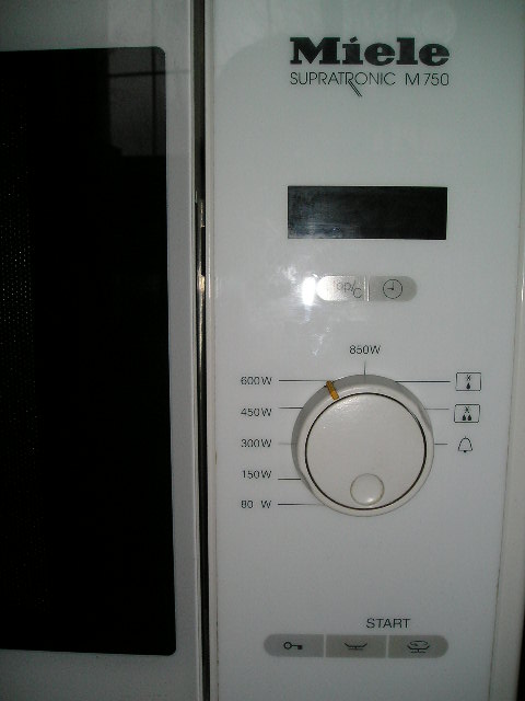

Печь 1995 года, но до 2003 года не включалась (хранилась в заводской упаковке). При первом включении слабо грела, во второй раз ещё слабее, а потом перестала совсем.
Напряжение в сети нормальное (233 В), при включении печки на первичной обмотке транформатора - 230 В, магнетрон слабо гудит с небольшой вибрацией. Все предохранители целые (в том числе и в ВВ линии).
Все обмотки трансформатора звонятся: первичная - 2,7 Ом, высоковольтная - 98 Ом, накальная - 0,6 Ом. При этом транс имеет небольшие потёки с вторичной обмотки, но, может, это дефект изготовления? При включении слабо греется, звук нормальный.
Магнетрон 2M214-39F: накальная нить целая, проходные конденсаторы - тоже.
Конденсатор и диод специально не проверял, но, думаю, с ними всё нормально, ведь печка не работала, да и предохранитель целый.
Напряжение накала: в холостом режиме трансформатора - 3,1 В, рабочее на магнетроне (при отсоединённой клемме с ВВ обмотки транса) садится до 2,7 В! А для нормальной эмиссии оно должно быть не менее 3,15 В. Может, в этом и есть причина?
Не знаю, конечно, проверялась ли печка при покупке, но не могло ли каким то образом сказаться столь длительное её хранение?
Какие у вас будут соображения? |
