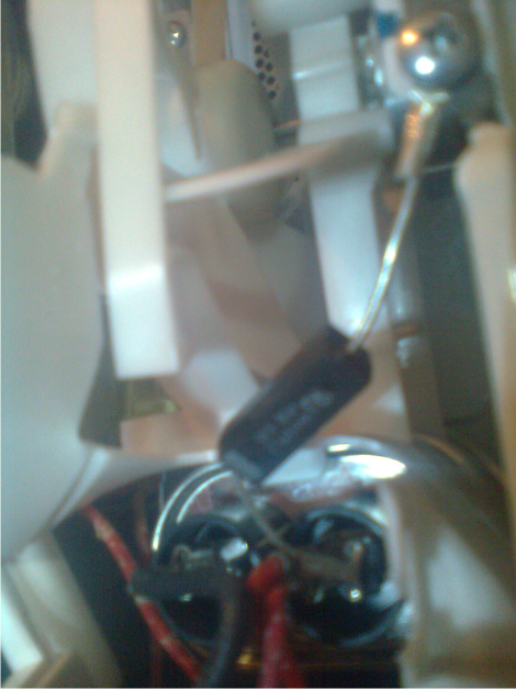

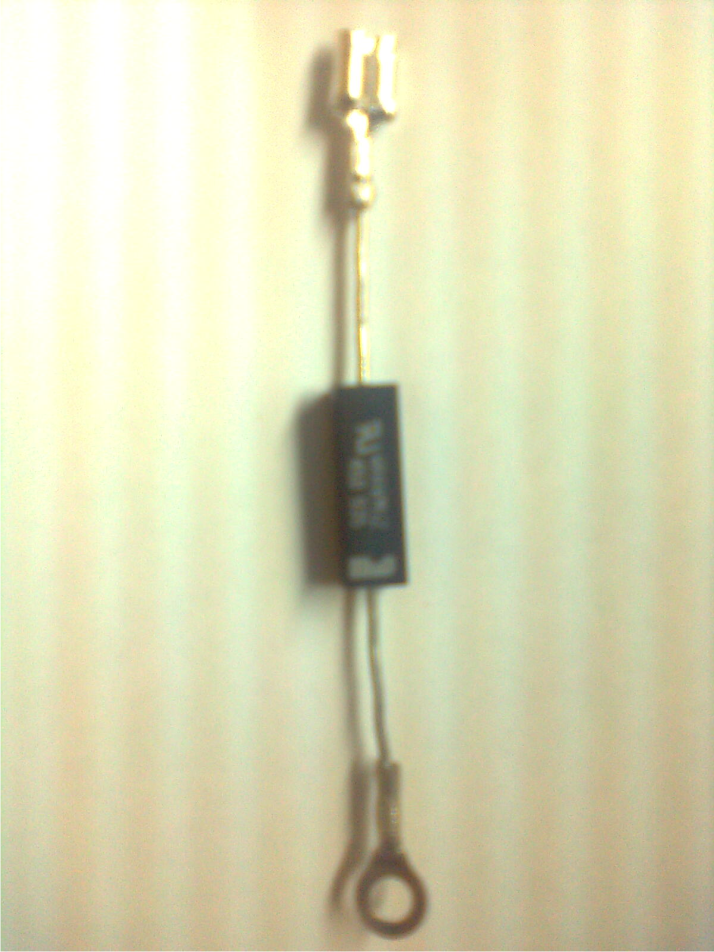

Попросили отремонтировать микроволновку LG MS1949G. Все включается, только не греет. Нашел сгоревший предохранитель и сгоревший диод HVR-1X3, подключенный анодом к кондеру, катодом на корпус печи. Он звонился в обе стороны по 0 Ом. После долгих поисков нашел этот диод на замену, правда родной стоял цилиндрической формы, а новый - квадратный, название такое же - HVR-1X3. Включил печь, через три секунды выбила защита на удлинителе. Выключил, снова включил, только уже напрямую в розетку без удлинителя, все работает, но не греет, и начинает сильно греться трансформатор, даже запах появляется (проверил , греется нижняя обмотка - от нее провода идут на магнетрон и конденсатор с диодом). Подскажите, где искать неисправность?
P. s. Опыта особого нет, только одну микроволновку сделал.
Темы про печи посмотрел, но для моей ситуации не нашел ответа.
Диод новый проверил, звонится как положено.
Отключил этот диод от корпуса - трансформатор не греется, но и печь не греет также.

Насколько помню, диод никак не прозванивался, у меня тестер до 2M, и при проверке диода в обе стороны показывал выше 2M.
Купил таких две штуки. В другом тоже самое.

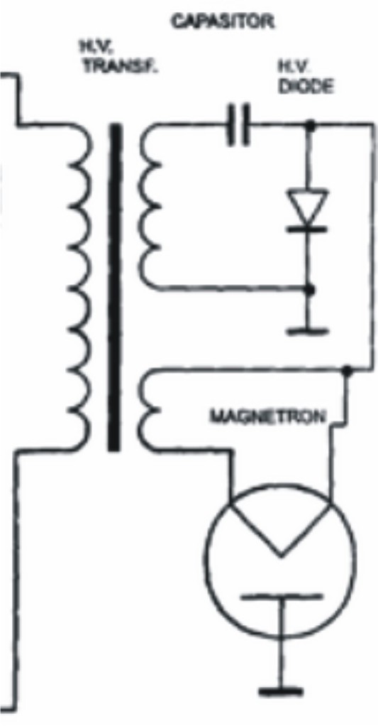

Мегометра нет, проверял простой прозвонкой на корпус. У меня появились сомнения, может я диод подключил не на тот контакт кондера, просто пока искал этот диод пару недель, забыл куда он был подключен, а схемы этой печи не могу найти.
И еще: сегодня попробовал включить печь без магнетрона - трансформатор все-равно греется, даже защитный выключатель на удлинителе вырубается от перегрузки.
Может кто-нибудь подбросит хотя бы часть схемы, как подключен этот диод, транс и кондер? Прошу помощи

Только что нашел к нете такую же схемку, но все-равно спасибо, завтра проверю.
  вч диод.jpg  45.73 КБ  Скачано: 1077 раз(а)
Сообщение #13 От 25/07/2012 21:36 цитата
Так типовая схема включения...
