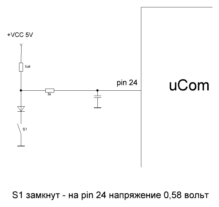

tpru
не кипятись, intact, везде в интернетах указывают на то, что отказывает реле (подгоревшие контакты). похоже, это не мой случай. к тому же я нашел французский форум, где парень на моей плате три релюхи поменял (если гугль правильно перевел), а все это хозяйство по-прежнему продолжало гореть
как я себе представляю, мое реле должно срабатывать, когда появляется напряжение на левом нижнем контакте и левом верхнем - P(OUT).
вообще при такой схеме: [img]http://www.abcelectronique.com/forum/attachment.php?s=34f650d128664a288a956fb2882e3644&attachmentid=31711[/img]
если бы оно было ненакормлено - вряд ли бы вообще что-то заработало, разве нет? |

tpru
не заработало заблудился детали проверил, вроде бы должны быть рабочими.
реле не срабатывает! если замыкать реле принудительно - резисторы не греются!
проверил, напряжение на контактах реле при включении микроволновки показывает 24 вольта, а контакты не замыкаются. установка нового реле ничего не поменяла - бракованное?
оффтопик: как объяснить такой фокус? включаю вольтметр в режиме измерения переменного тока. лишь одним щуп прижимаю к выводу реле - показывает 28В, меняю щуп на другой - 11-13В, открываю дверь - первый щуп показывает 12-13, второй - 5В. |
tpru
обмотка старого реле оборвана (сопротивление бесконечность), а вот контакты почему-то показывают 12-13-14 и выше мегаом.
впаял обратно новое (на обмотке - 566 ом, контакты разомкнуты) - фиг там, резисторы по-прежнему греются. наверное, в итоге унесем в сервис. интересно, какая средняя цена за такую услугу?) |
