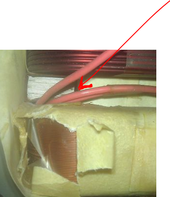

Bosch HBN 884750 - встраиваемый духовой шкаф с интегрированной СВЧ-печью (800 Вт). при включении СВЧ начинает шуметь, но греет. Какие первоначальные действия, сегодня вытащил, завтра планирую вскрыть - сегодня звездочек не нашел. может заодно почистить, если да то что? на что обратить внимание при вскрытии ? фотография во вложении... признателен за любые советы.

приходил мастер, гудит трансформатор, в районе нижней обмотки (фотку прилагаю), сколько примерная стоимость нового если не секрет?
совещанием решили заливать эпоксидкой, забрал транс, озвучил стоимость 1000 руб в случае успешного исхода, через 3-4 дня принесет на тестовую пробу.
модель транса
нижняя обмотка, мастер надавливание шариковый ручкой диагностировал шум транса, при надавливании шум усиливался

30$ за клей? Совещанием приняли ошибочное решение.
Зачем обмотку клеить?
Причина гудения в другом месте находится.
allosa писал:
Забери трансформатор пока не поздно. Это не мастер, а профан.
Беда в том, что таких ломастеров большинство.

дык а я про что писал? почему обмотка - потому что когда мастер шариковый тыкал в том месте где порвана бумага - которая закрывает обмотку то начинало гудеть сильнее
1000 мастер сказал - устраивает или нет, я посчитал так - 150 руб диагностика, 100 рублей клей, потом ещё 1 раз придет, ну и бонус на новый год - лишь бы работало, хрен с ней с 1000, в официальном сервисе, даж не стали бы заглядывать в транс, заказали бы новый транс и дело с концом, интересно сколько новый стоит... а?
что с трансом то делать, как отремонтировать? что стрелкой показали?

allosa писал:
чтобы мастер на уши лапши не навешал...
За что боролись, на то и напоролись.
allosa писал:
http://monitor.espec.ws/section37/printview163631.html
http://monitor.espec.ws/section37/topic185257.html

интернет есть и искать вроде бы умею улыбка но формулировал иначе - как "трансформатор", а надо было как "трансформаторы силовые 800W"
трансформатор договорился забрать, завтра забираю
правильно ли я понял из ссылок присланных Вами:
"Причина "рева" - простая и известная. Ревёт не обмотка, ревут чаще магнитные шунты или реже железо. нужно найти щель и забить туда гвоздь или деревянный кол. Затем можно залить клеем, лаком и т.д."
т.е. в указанную вами щель - деревянный кол (как в кровопийцу улыбка) ) и далее эпоксидкой. Все верно?
кол по всей ширине щели? заливать эпоксидкой обильно? может быть есть рекомендации - куда не лить и т.д. как бы не переборщить улыбка
