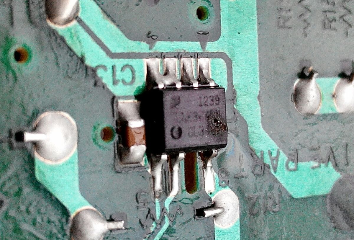

Приветствую. Плата управления мертвая. Пробит ШИМ, L1 в обрыве и кз одного из диодов. Не могу прочесть маркировку ШИМ. Вроде что то LNK 364?? ?

ну дак сравните включение с даташитом 364-й если сумлеваетесь

IvanNik писал:
Ацетоном протри.
Даже по фото можно определить, что там написано (кроме последней буквы).

Судя по дорожкам, туда надо ставить что-то типа
LNK362D LNK363D LNK364D
LNK302D LNK304D LNK305D LNK306D
LNK562D LNK563D LNK564D

протирал. мало помогло. думал мож кто точно знает. в инете одну статейку про разбор этой микроволновки нашёл - говорится стоит LNK304DN. а на шим вроде пролядывается 6. LNK364DN?
