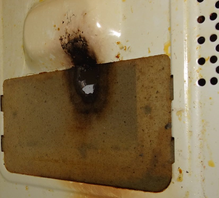

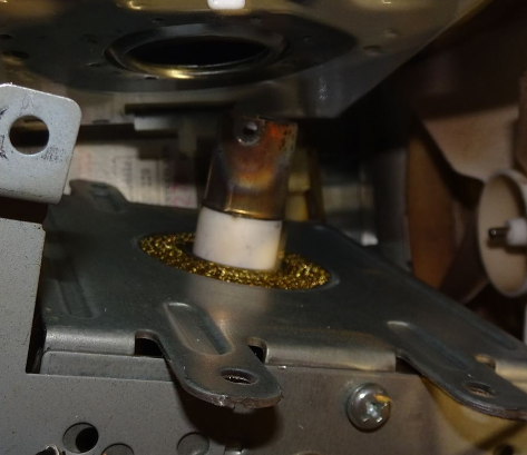

Печь SKARLETT SC-1701- внутри дыра в корпусе. Если кто-то сталкивался с таким, подскажите, пожалуйста, возможен ли ремонт и оправдан ли (в смысле материально)

poliy, уж понаписал-то - дыра в корпусе. смех . Меняй слюду, чисти срач и будет тебе счастье . Колпачок с дохлого магнетрона переставь.

Да уж, тема звучала более страшно )). Обыденный дефект: под замену обтюратор, колпачок магнетрона, удаление нагара и жира и СВЧ прекрасно будет жить дальше. Работы на 30 минут.

Leo140969, ProIzhevsk, Косяк с дырой из-за моего невежества... Вам огромное спасибо, а то один модер послал... бродить по темам, другой запросил анкету. Хорошо ещё, что не интересуются (пока) политическими взглядами...
