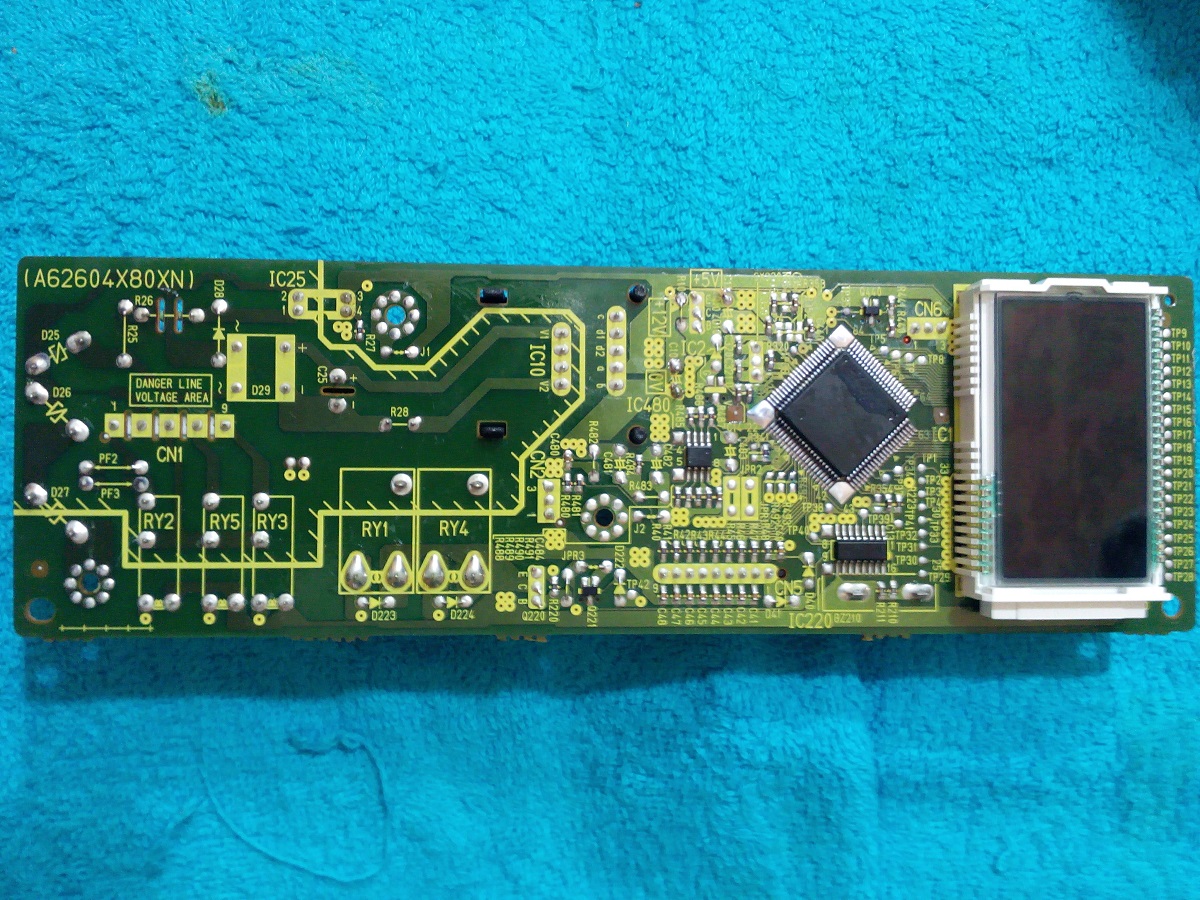

Микроволновка PANASONIC NN-C785JF при включении в сеть индикатор не светится,светодиоды вспыхивают на секунду периодичностью 5-6 сек.При нажатии на сенсоры звукового сигнала нет.Проверенно питание,частота кварцевого генератора.Reset проконтролировать не удалось,импульсы динамической индикации присутсвуют на всех выводах индикатора.Сервисной информации нет.Похожая тема поднималась на форуме,но осталась не решённой.
ДОБАВЛЕНО 27/04/2018 13:03
фотография платы управления

Только замена модуля

Ну мало ли,просто я панасоников сделал кучу и данный дефект без замены проца не исправить а это проще купить модуль называется подмигивание
