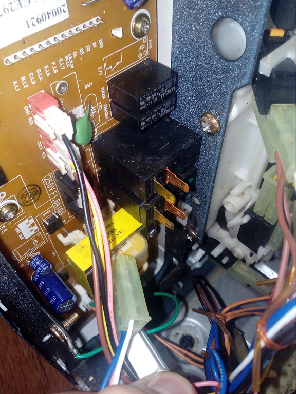

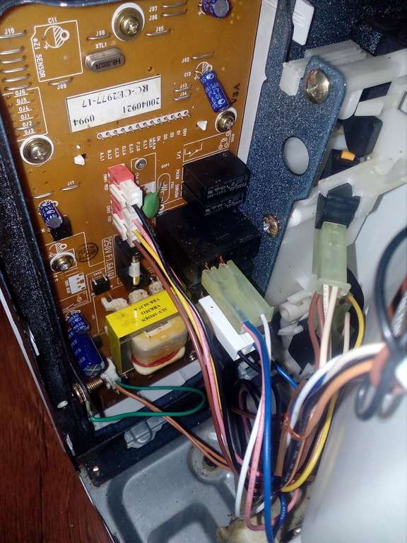

| Проблема такая после высокого напряжения сгорел трансформатор после замены при включении в сеть стало срабатывать все лампочка горит непрерывно вентилятор работает до открытия дверцы на момент открытия перестает после закрытия опять работает и крутится двиг тарелки проверены RY04 RY01 поменян TR02 судя по схеме напряжение везде в норме концевики тоже проверены все норм вторые сутки мозг себе насилую подскажите может кто сталкивался куда еще смотреть?? |

Пустой, я так понял, что сгорел трансформатор на плате. Значит плату управления ты снимал. И значит высока вероятность того, что не правильно подключил. Проверяй всё заново.
ДОБАВЛЕНО 08/01/2019 15:21
То, что работают концевики - это хорошо. А подключены они правильно? Переключаются при открытии-закрытии дверцы в правильном порядке? |

power1, Так это классика, сдохла предохранительная перемычка на плате управления. Это все знают лет так 10, кроме ТС  |

| Все подключено правильно переключатели работают там при включении в розетку сразу срабатывает транзистор и включает main реле команда идет на прямую с микросхемы |

| Всем спасибо за помощь,все решено дело было в вылетевшем проводе который в последствии был посажен не на свое место так как ко-мне она попала после того как прошла еще одного мастера так что и не заметил что провод не на своем месте еще раз всем спасибо |
