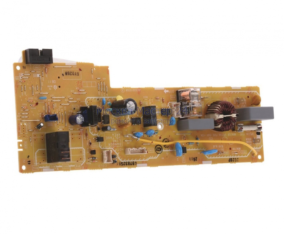

Сообщение #1 От 27/09/2019 09:40 цитата
Привет всем , микроволновка бош не запускается вентилятор, вентилятор рабочий,реле рабочее,датчик при комнатной температуре 50 ком,при нагреве сопротивление падает, датчик грел феном вентилятор все равно не работает
Подскажите куда копать

Вентилятор в параллель мотору стола, если на 220.
mehanik93 писал:
А как будет работать вентилятор , на любом режиме кроме 100% мощности ? равнодушие Подумайте сначала , а потом уже чушь пишите.
А не инверторная ли эта печь?

Сообщение #6 От 04/10/2019 11:08 цитата
Вот такая плата . Реле RY2 включает вентилятор , а RY1 инвертор (магнетрон) .
  654145.jpg  136.34 КБ  Скачано: 349 раз(а)
