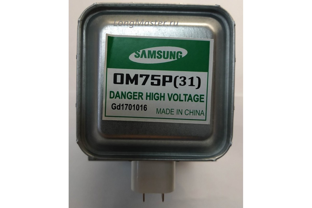

Поменял плату и сразу завелась. Проблемы были в магнетроне - он начал искрить и при работе магнетрона( искрил) вырубался проц и отключалась микро, магнетрон малазия lg m75p |
