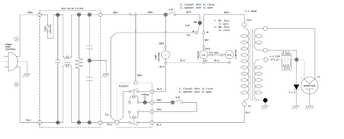

Принесли в ремонт СВЧ-печь Samsung ME732KR с заявленным дефектом - не включается, нет признаков жизни после включения в сеть. В ходе первичной диагностики был выявлен только обрыв сетевого предохранителя , других проблем не обнаружено. После замены предохранителя микроволновка заработала - есть индикация часов, функция нагрева работает. После нескольких испытаний было принято решение отдать микроволновку владельцу. Однако на следующий день она снова вернулась.
По словам владельца он включил ее в сеть, появилась индикация часов, она пикнула как обычно, и через секунду выбило автомат, после чего она перестала включаться.
В ходе диагностики был обнаружен все тот же обрыв сетевого предохранителя - после его замены работоспособность микроволновки снова восстановилась. При этом уже фактически неделю безуспешно пытаюсь отловить данный дефект - уже сто включал в сеть, в т.ч. с перерывами на сутки, запускал много раз нагрев - у меня она прекрасно работает, ничего не вышибает.
Имеется типовая схема на БП и общая электрическая схема, которую я сам набросал:
В БП в сетевой части стоит термистор и он исправен, сопротивление в номинале. К тому же в момент вышибания автомата БП уже давно запущен и сетевые электролиты уже 10 раз заряжены. По электрической части, КЗ может создавать залипший микрик, но тогда автомат должен был выбиться либо после открывания дверцы (если залип первый микрик), либо сразу после подачи сети (если залип второй микрик), а не через несколько секунд после подачи сети. Хозяин же объясняет, что ни дверцу не открывал, ни кнопки никакие не успел нажать - только воткнул в розетку, прошло пару секунд, микроволновка пикнула и вышибло автомат.
Может кто сталкивался с подобным дефектом, подскажите в чем еще может быть проблема, а то у меня уже вариантов никаких нет, что там может создавать КЗ или потребление тока больше 10 ампер.

И всё равно в первую очередь следует превентивно поменять микрики в узле блокировки, и только потом пытаться искать черную кошку в тёмной комнате.

К сетевой вилке подключить мультиметр в режиме омметра. В сеть не включать, естественно.. Открывать-закрывать дверцу.. Если хоть на мгновенье мультик покажет результат, менять микрики..

А в принципе поменять микрики и тему закрыть, других причин там нет.

Спасибо. Мультиметром на килооомах не удалось отловить, много заходов делал. По итогу буду менять все 3 микрика, заказал их.

Чтобы вычислить залипающий микрик, его нужно снять и разобрать, по подгоревшим контактам сразу будет видно виновника, я обычно их зачищаю надфилем и микрик дальше работает, а причина подгорания микриков, открывание дверей во время работы магнетрона, многие любят доложить продукт во время процесса
Обычно залипает средний или верхний микрик, хорошо когда видно по утопленному бойку виновника
