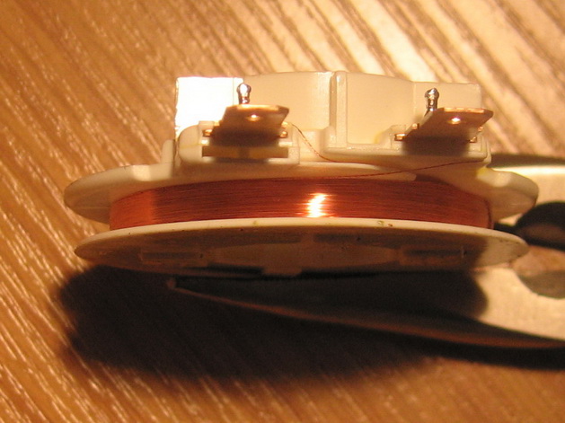

В СВЧ DAEWOO перестал работать поворотный стол, решил его отремонтировать дабы как миниму 3 недели ждать привоза двигателя.
1) На двигатель ST-16 MN73MQAD подается 220в, питание в наличие.
2) снял верхнюю крышку двигателя( прикрывают шестерни) осмотрел, все шестеренки целы, ни где нет даже заусенца и легко крутятся.
3) снял опору на которой крепятся шестерни, под ними находится платсмассовая опора, на которой находится обмотка, в центре на опоре отверстие диаметом 20 мм. в отверстие находится круглый постоянный магнит с осью в центре, который должен крутиться при подаче напряжения
4) Обмотка целая, питание подаю, но магнит не крутится.
Подскажите советом в чем может быть дело?

Сообщение #8 От 19/10/2011 07:30 цитата
Так это выглядит на фото
Снята первая крышка корпуса доступ к шестеренкам
 Размер файла:  196.98 КБ
 Просмотрено:  616 раз(а)
Сняты шестеренки
 Размер файла:  151.36 КБ
 Просмотрено:  485 раз(а)
Обмотка на статоре
 Размер файла:  107.28 КБ
 Просмотрено:  508 раз(а)

Ldmit07
Сообщения: 13
Сообщение #15 От 26/10/2011 21:38 цитата
viktor_ramb писал:
Так надо было его мерять, или тестер забыл купить? Ещё лучше протестить его на витковое!
Сопротивление 15к 25ом. , вопрос, поскажите как протестить на витковое. Ниже 800 руб двигателя в Воронеже не найти и то под заказ.

Сообщение #19 От 26/10/2011 22:49 цитата
Ldmit07 писал:
с чем связано, что поворотный стол крутится то в одну сторону то в другую, я понимаю, что вращение двигателя меняется, но с чем это связано?
Ротор постоянный магнит и направление вращения определяет полуволна тока обмотки в момент включения.
Ldmit07 писал:
ПРИБОР ДЛЯ ПРОВЕРКИ КАТУШЕК ИНДУКТИВНОСТИ http://silver-kansk.narod.ru/radiofil/pribor.htm
