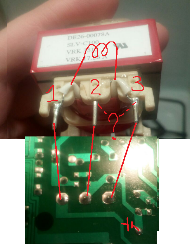

Тема старая, но вдруг. Тоже сгорел трансформатор SLV-C100. Купил такой же, и не могу понять по выводам. У обоих первичная обмотка подключена на 1 и 3 контакты:
новый:
сгоревший:
При этом на плате дорожки подходят к 1 и 2. К 3 выводу на плате дорожки нет совершенно, и он ни с чем не соединён:
У "полных аналогов" типа SLV-1933EN обмотка выведена на 1 и 2 (что соответствует плате):
У SLV-C100 ко второму контакту идёт тонкий проводок, у вновь купленного он не звонится ни с одним из других выводов, но звонятся между собой 1 и 3. У сгоревшего 1-2-3 не звонятся между собой никак.
Не хочу перепаивать пока не разберусь. Тут выше писали, что в этом трансформаторе есть внутри термопредохранитель. Могу предположить, что он должен быть между выводами 2 и 3, просто в том, что мне продали, он оборван/неисправен/сгорел.
Однако непонятно, почему у сгоревшего не звонятся 1 и 3 между собой тогда, что, термопредохранитель сгорел вместе с обмоткой?
Других предположений нет. Схему этого конкретного трансформатора найти не могу.
Подскажите, как первичная обмотка подключается к плате, при условии, что она выходит на третий вывод, не соединённый дорожками ни с чем?

| Алексей-А, к каким контактам на трансформаторе подключена первичная обмотка? |
Алексей-А
| Kaskad11, к 1 и 3, они звонятся между собой. 2 не звонится ни с 1, ни с 3. |
Kaskad11
Сообщения: 2656
| Алексей-А, ты чем обмотки прозваниваешь? Если мультиметром, то на каком режиме? |
Алексей-А
| Kaskad11, мультиметром на режиме измерения сопротивления, самом чувствительном (до 20 ом) |
Kaskad11
Сообщения: 2656
| Алексей-А, попробуй на менее "чувствительном". 10 или 20 кОм. |
Алексей-А
| Kaskad11, спасибо! Действительно, между 2 и 3 оказался килоом. И на сгоревшем тоже. Вопрос решён. |

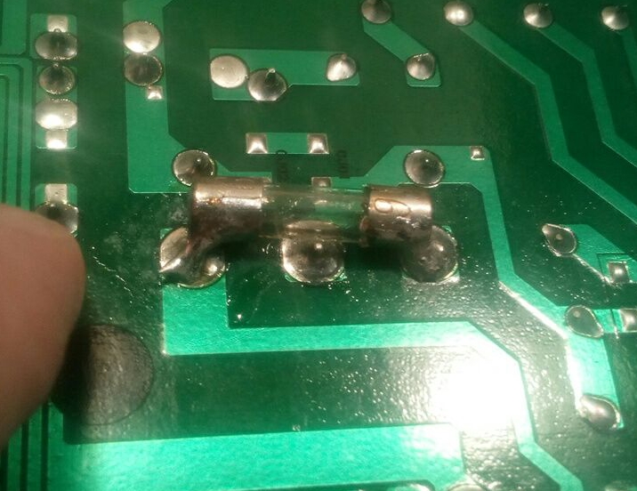

| Вместо того, чтоб взять предохранитель с гибкими выводами, и запаять между 1 и 3 ногами транса прямо на плате - "мастер" меняет транс целиком. Гениально! Менял бы всю микроволновку, чего уж там. Также не устранена причина перегорания предохранителя: http://monitor.espec.ws/section37/topic284561.html |

Если запаять предохранитель между выводами 1 и 3 он будет подключён параллельно первичной обмотке. Это поможет избежать перегорния в будущем? Вообще в микроволновке обнаружил два предохранителя. Один на этой плате, другой у кабеля питания. Оба целы. Трансформатор их спас. |

STIPLER, мой изначальный вопрос был про выводы. Обмотка у трансформатора выведена на 1 и 3. Питание на плате подходит к 1 и 2. Я не понимал, где и как соединены 2 и 3 между собой. В то время как у "полных аналогов" обмотка выведена "правильно", на 1 и 2. Теперь разобрался.
По поводу термопредохранителя -- я поищу, спасибо! Я ещё не снял старый, у меня нет отсоса для припоя, куплю на неделе. Может удастся оживить его.[/img]

| Алексей-А, Килоом - это и есть сопротивление первичной обмотки! Сопротивление предохранителя, как думаешь, сколько? |
