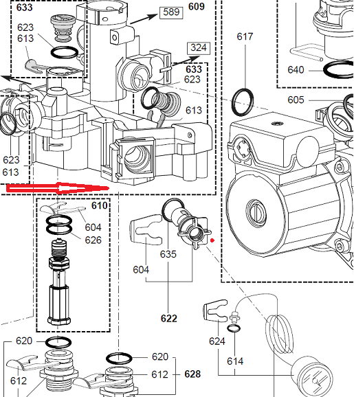

Здравствуйте! Подскажите выход - котел Аристон 28 работает на отопление магазина, пл. <= 180 кв.м, высота потолков 4 м, окна пластик. Система отопления на два крыла, двухтрубная, на 1 крыле 4 стальных радиатора, на втором 7. Труба 25. Суть проблемы - большая разница подачи с обраткой, где-то в половину и больше. Котёл работает в режиме 2 мин работает(быстро набирает температуру), 3 стоит - радиаторы греются плохо. Периодически выбивал ошибку - 1 P 2 или 105 - недостаток циркуляции. Воздух из системы удалили, расширитель насосом подкачали вроде заработал, но обратка опять холодная.

andre_mon, фильтр на обратке чистый?

В котле справа, где втыкается штуцер манометра, есть фильтр на отопление. Проверить его рекомендую только силами специалиста, дабы по неопытности ничего не сломать или не залить плату. Как ведёт себя котёл в режиме ГВС?

в режиме ГВС котёл не используется (когда пользовались всё было нармально). Фильтр посморю обязательно, только со специалистами сложно, вызывал несколько человек - разводят руками. А как выглядит фильтр и как снимается??

andre_mon, если без специалиста, главное,- давление с котла не забудь сбросить!
