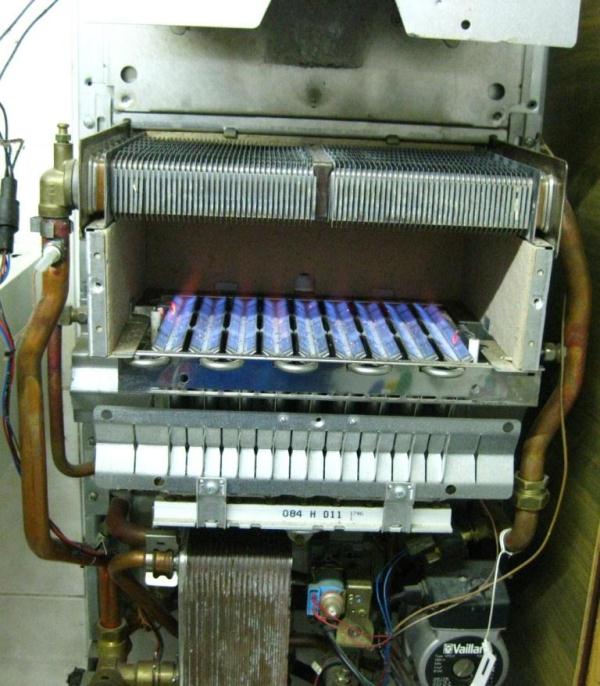

видео на ютубе смотрел, на этих котлах горелка вообще конструктивно отличается от традиционных котлов.
если память мне не изменяет нижняя ее часть выполнена из алюминия...
Vol4ok72
Сообщения: 357
Сообщение #22 От 28/09/2012 20:45 цитата
denek, Возможно так глубоко не вникал .Видел пару раз эти котлы сложилось впечатление что она там для повышения КПД путем отбора тепла -ну и охлаждения горелки заодно!Видео не открывается.

Вероятно немцы пытались компенсировать низкий КПД теплообменника из нержавейки путем снятия тепла с заведомо перегретой горелки.Ведь на медных теплообменниках таких трубок не ставили.

В этих котлах совсем другое горение, почти как в керамических горелках.
И КПД повыше, чем в обычных котлах, плюс модуляция турбины.
Такие котлы немцы делают для себя, у нас в продаже таких не видел.
Исключить трубочку охлаждения не получится так, как прогорит горелка.
Попробуй отрегулировать газовый клапан.

Есть Валенки уже намного помоложе нежели , как у автора темы,И там трубка охлаждения горелки тоже есть.Только грубее.Припцып заключается в том,чем холоднее горелка тем больше газ вступает в реакцыю с воздухом.Принцып CDI в авто.

Недавно ходили ремонтировать такой-же апарат, только дымоходник. По описанию клиента котел после розжига начинал сильно тарахтеть а потом подпрыгивал на кронштейнах. Причина: забитая наглухо трубка охлаждения горелок. Подключались непосредственно к ней и мыли со всеми пристрастиями и таки отмыли. Только механическим способом не чистили. Хотя было желание засунуть туда трос.
Система отопл. новая, батареи биметал, трубы новые СТАЛЬНЫЕ!!! Забилось за 3 мес. эксплуатации. Рекомендовали поставить фильтр грубой очистки с отстойником самопромывной (тот что с мелкой сеткой). Посмотрим как дальше будет.
Вопрос: если эта трубка такая важная, то почему такая тонкая?

Пока мыли, обсуждали причину такого быстрого засорения трубки. Наиболее вероятной причиной было признано: использование НОВЫХ СТАЛЬНЫХ труб, без специальной подготовки. На поверхности труб, имеющей непосредственный контакт с теплоносителем было обнаружено остатки СОЖ и окалину, которые в процессе эксплуатации, вероятней всего, и загрязняли гидравлическую систему контура отопления котла.

Когда-то занимался ремонтом таких ///////////,забивается контур охлаждения горелки из за засора трубки вентури над насосом и когда прекрашается циркуляция закипает в трубке охлаждения горелки до такой степени ,что почти невозможно пробить. В обслуживание этого котла входит прочистка трубки вентури.Трубка вентури похожа на Т3 и по моему на Т4 ,находиться над насосом,прямо в медной трубке.

Доброго дня товарищи специалисты. Хочу поделится решением проблемы в данном котле, значит та медная трубка, которую я устанавливал вместо родной нержавеющей (это не выход) на этой горелке, трубка должна стоять именно с нержавейки в оригинале (с определенным условным проходом), значит стоимость этой трубки около 40 евро. НО замена на новую трубку в этой горелке не дает гарантии долгосрочной эксплуа
ДОБАВЛЕНО 18/11/2012 13:10
Я просто взял с Т4 котла предыдущего французскую горелку, сделал переходник по газу (кстати механические крепления полностью подходят) стоимость горелки б/у 30 долларов и все стало безупречно!!!!!!!!!!!!!!!
