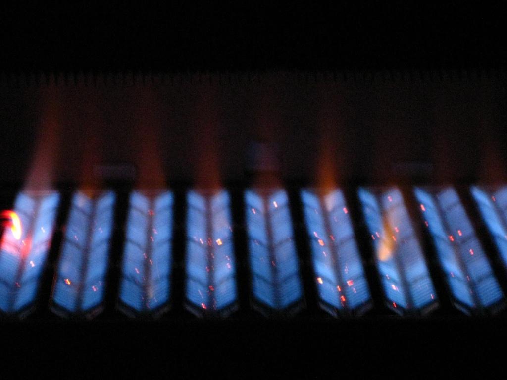

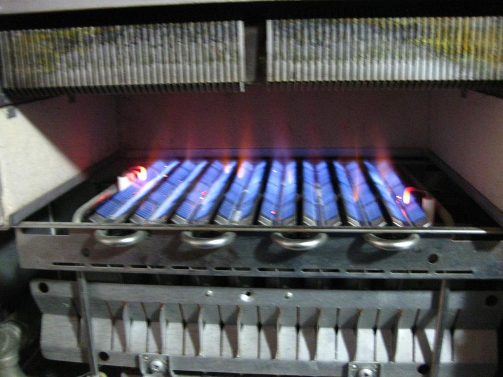

В этих котлах совсем другое горение, почти как в керамических горелках.
И КПД повыше, чем в обычных котлах, плюс модуляция турбины.
Такие котлы немцы делают для себя, у нас в продаже таких не видел.
Исключить трубочку охлаждения не получится так, как прогорит горелка.
Попробуй отрегулировать газовый клапан.

Есть Валенки уже намного помоложе нежели , как у автора темы,И там трубка охлаждения горелки тоже есть.Только грубее.Припцып заключается в том,чем холоднее горелка тем больше газ вступает в реакцыю с воздухом.Принцып CDI в авто.

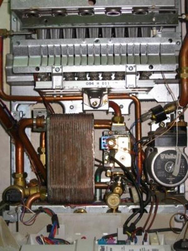

Когда-то занимался ремонтом таких ///////////,забивается контур охлаждения горелки из за засора трубки вентури над насосом и когда прекрашается циркуляция закипает в трубке охлаждения горелки до такой степени ,что почти невозможно пробить. В обслуживание этого котла входит прочистка трубки вентури.Трубка вентури похожа на Т3 и по моему на Т4 ,находиться над насосом,прямо в медной трубке.
Сообщение Администрации :
Внимание! марку оборудования указывайте языком и шрифтом оригинала
ДОБАВЛЕНО 16/11/2012 19:22
Возможно что-то подзабыл.Работа такого котла без охлаждения запрещена.
