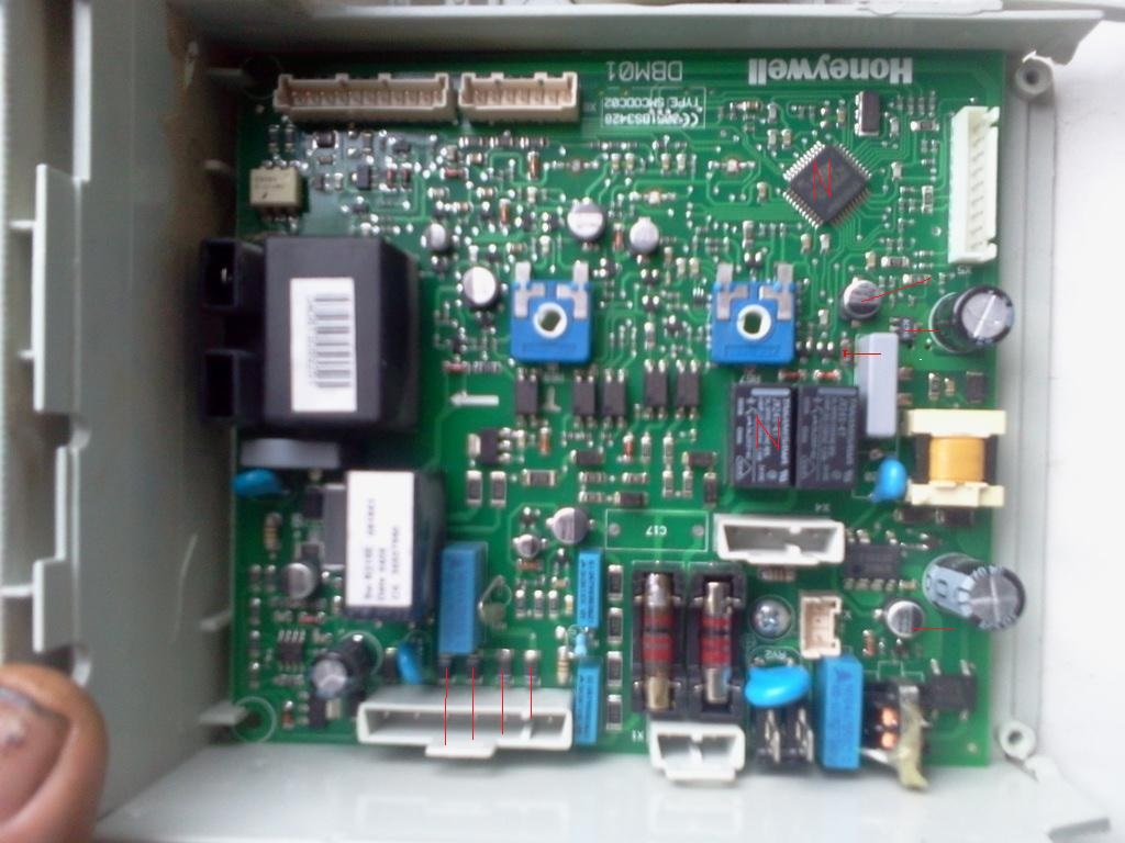

я,уже описывал неисправности своего котла,сопротивление-50-ом я ставил,горит,что касается элемента- 8c603-возможно это составной тран зистор или стабилитрон.на колектор подаётся питание,вывод который находится справа-питает реле,а вывод который находится слева-питает микросхему-5в.сопротивление микросхемы между32н.и 33н.меньше 100 ом-85.пробовал подать напругу-5в между 32н.+и 33н.-сильно грееться микросхема,похоже ей каюк.заказал новую-обещают через 2 недели.пришлось сделать на это время модервизацию котлу с большого клапана снял мембрану,включаю через тумблер двигатель обратки.турбину и поджигаю газ.регулируя его винтилем.вышло из строя 2-а кондёра.у одного отгорел вывод+,другой-в обрыве,заменил реле,не прозванивалась катушка.что стоит около разъёма,кондёры или резисторы,я на фото показал красной стрелкой.

SERGEI89-A писал:
Заказал прошитый под эту плату процессор , или всю плату? Котел твой или кому-то ремонтируеш? Прекращай эксперементы с газовым оборудованием пока не наделал беды!!! Напиши откуда ты в Украине , может быть рядом есть нормальные спецы , помогут !

спасибо всем за высказывание,я знаю что это против всех правил,иногда можно сделать исключение,котёл работает под моим присмотром,думаю что это временное явление.заказал я не плату,а микросхему,котёл ремонтирую себе.звонил спецу,сказал что ремонт обойдётся примерно 500-600 гр.если проц не пойдёт,думаю либо плату готовую закажу,или разработаю свою автоматику для этого этого котла.

я,намёк понял,есть у меня и семья и дети,и все хотят тепла.занимаюсь я ремонтом электроники.в основном tv-dvd-свч печи и ремонт бытовой техники.сам сторонник техники безопасности.всем объясняю.что все электро- приборы должны быть в полном порядке.но тут-же сам и нарушаю..заказ платы.всёравно 2-3 недели, на руках ни у кого её нет.если есть у кого может -быть б\у но рабочая или новая куплю.спасибо за совет.

xari,спасибо за предупреждение,я решил купить новый модуль,ремонт будет очень простой,никакого страха и риска.
