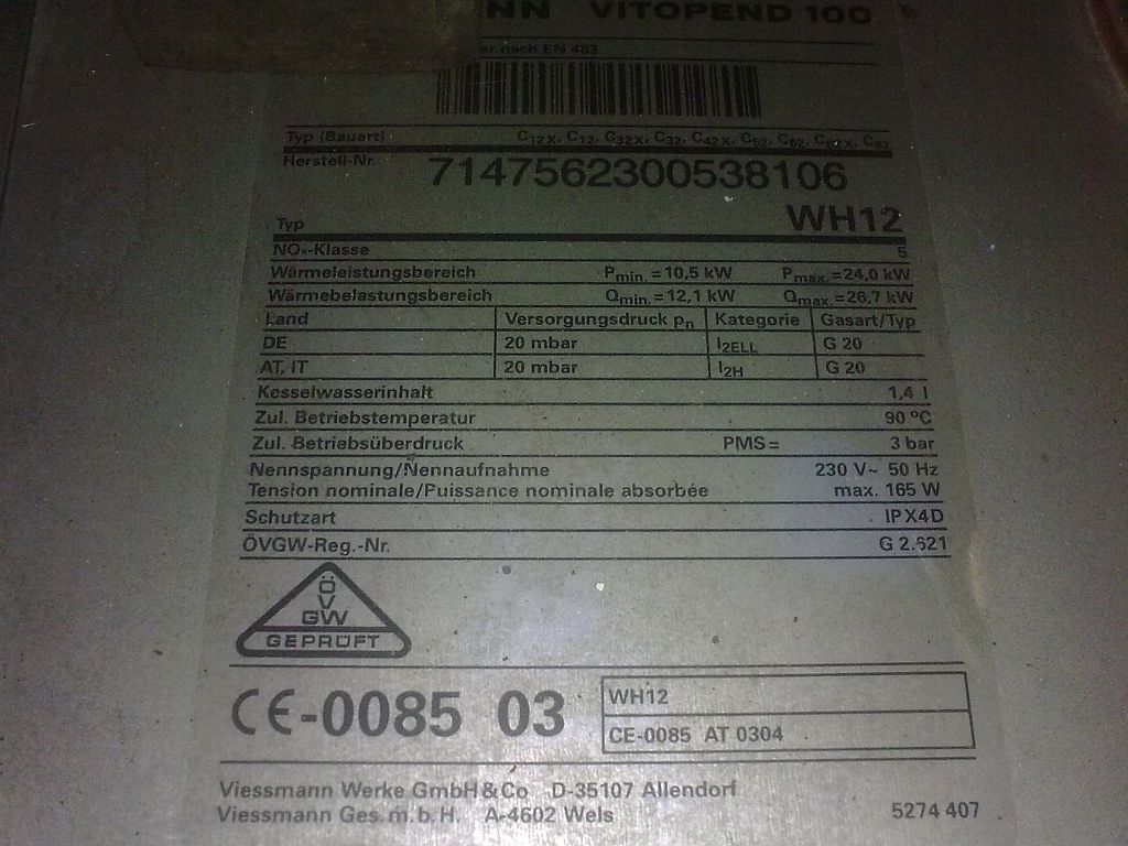

Прошу прощения за задержку, вот фотографии моего VIESSMANN VITOPEND 100 WH 12:
  23012014.jpg  130.74 КБ  Скачано: 408 раз(а)
  30012014006.jpg  146.92 КБ  Скачано: 413 раз(а)
  30012014007.jpg  78.06 КБ  Скачано: 395 раз(а)
  30012014008.jpg  127.68 КБ  Скачано: 411 раз(а)
Electronik22
Сообщения: 271
Electronik22
Сообщение #23 От 07/02/2014 09:09 цитата
Давление в СО большое.
Andrey Chesnokov
Сообщения: 18
Сообщение #24 От 07/02/2014 11:11 цитата
Ну да, у меня стоит насос повысительный на подаче холодной воды, который выдает 3 Бар. Сейчас ситуация изменилась, - поставил байпасное кольцо с шаровым краном в качестве дросселя, - давление не поднимается выше 1,3 Бар на входе в котел.

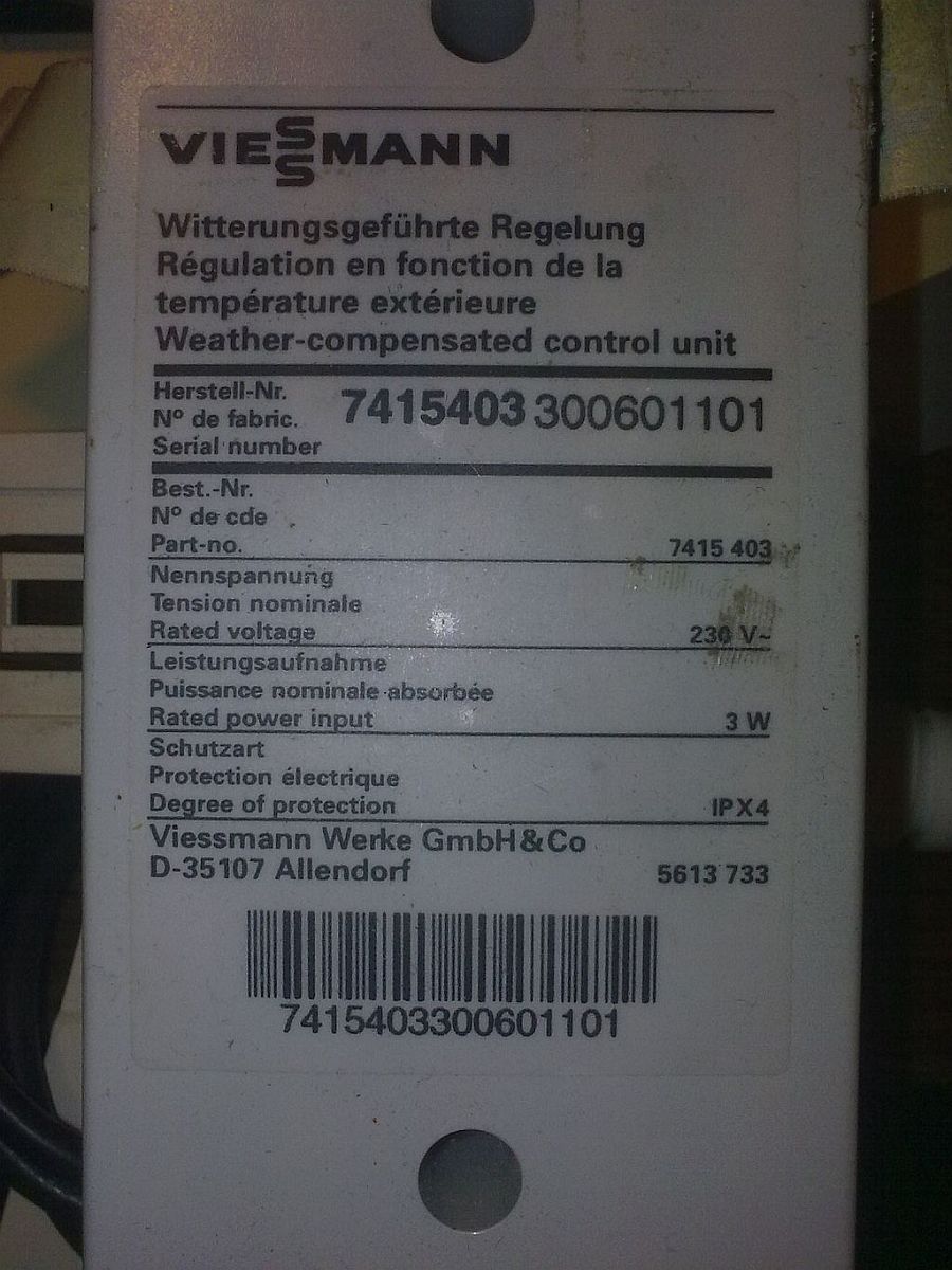

Да, с котлом впридачу мне еще старый хозяин дал контроллер зависимости от погоды. Кто может подсказать, какие датчики к нему подсоединяют? Если выложите фото, - будет совсем хорошоулыбка
А то сходил с этой штучкой в представительство, - мне сделали круглые глаза, и сказали, что ее уже давно не производят. У меня было ощущение, что я им показал раритет времен, когда Сталин еще в ефрейторах ходил.
Вот фото моей фенечки:

Andrey Chesnokov, а что мешает глянуть в инете?
Например здесь на 10 стр. http://62.149.205.162/docu/5%20Cald%20murali%20gas/Servizio/2000/Vitopend%20100%20WH1%20WHE%20regolaz%20cond%20clim%20esterne%2002_00.pdf

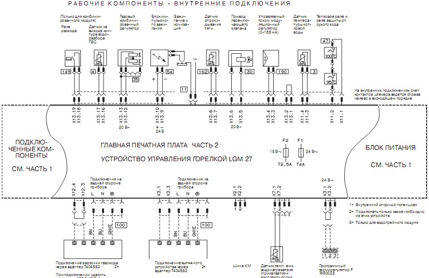

Lavrishin
Сообщения: 1763
Сообщение #29 От 09/05/2014 11:34 цитата
Andrey Chesnokov,
Отправил тебе букварь твоей адской машинки на русском языке в почту. Про подключение терморегулятора найдешь на стр.16 букваря.
Схему коммутации посмотри для интереса. Пригодится...
Удачи !!!
