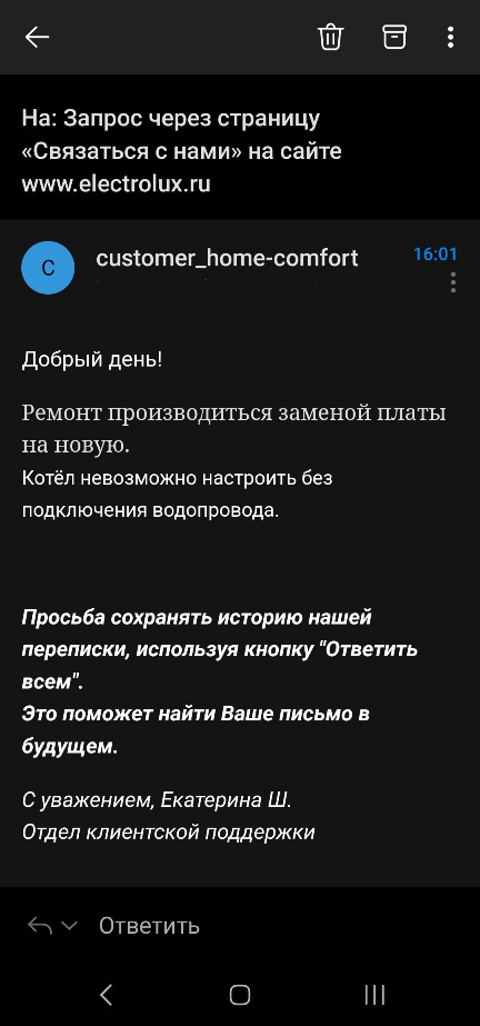

Сообщение #11 От 14/02/2023 10:27 цитата
]Не пойму, либо тема слишком старая, либо схемы нема... прилагаю ответ потдержки электролюкс, интересные персонажи там сидят
  Screenshot_20230213_161123_Outlook.jpg  79.52 КБ  Скачано: 456 раз(а)
