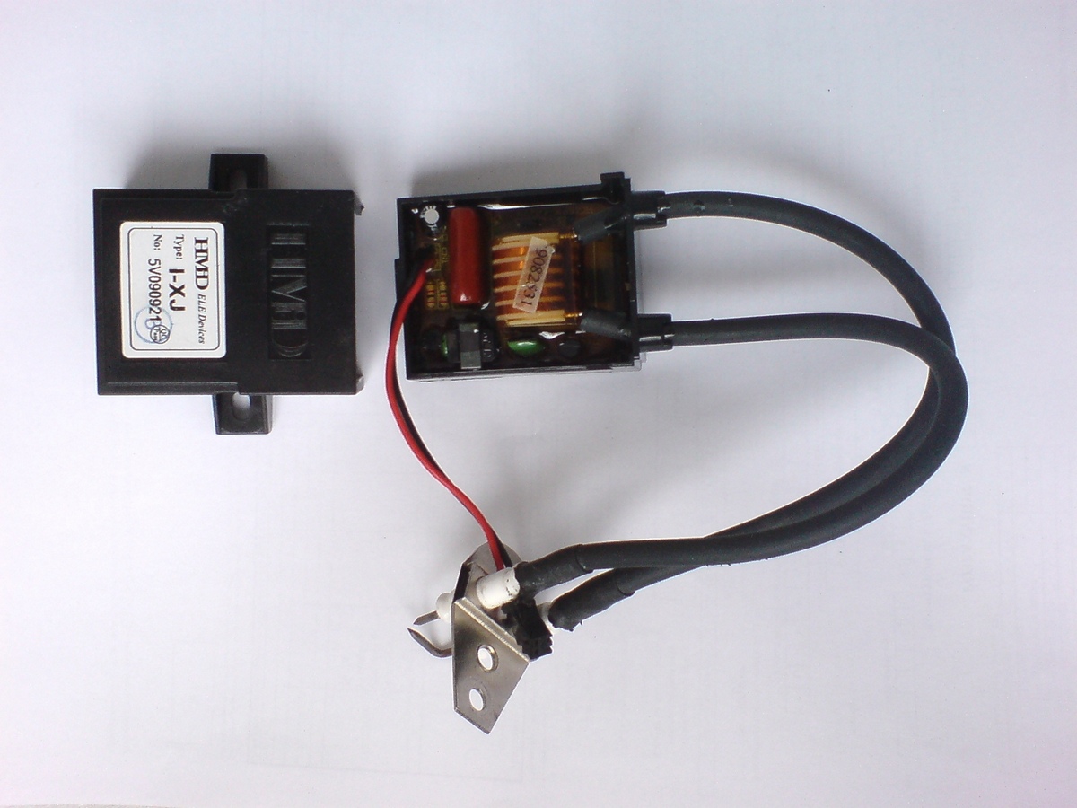

С перебоями работает блок розжига, замену на другой пока не нашёл. Схемы тоже нет. Может кто даст совет по замене или поделится схемой?
Питание 5V с платы управления подаётся.

Схема там простейшая, блокинг-генератор на одном транзисторе и высоковольтный генератор на тиристоре

Выковыриваешь весь холодец, которым залита плата, аккуратно достаешь её , а там проблемка и обнаружится. При подаче 5В должна быть постоянная искра.

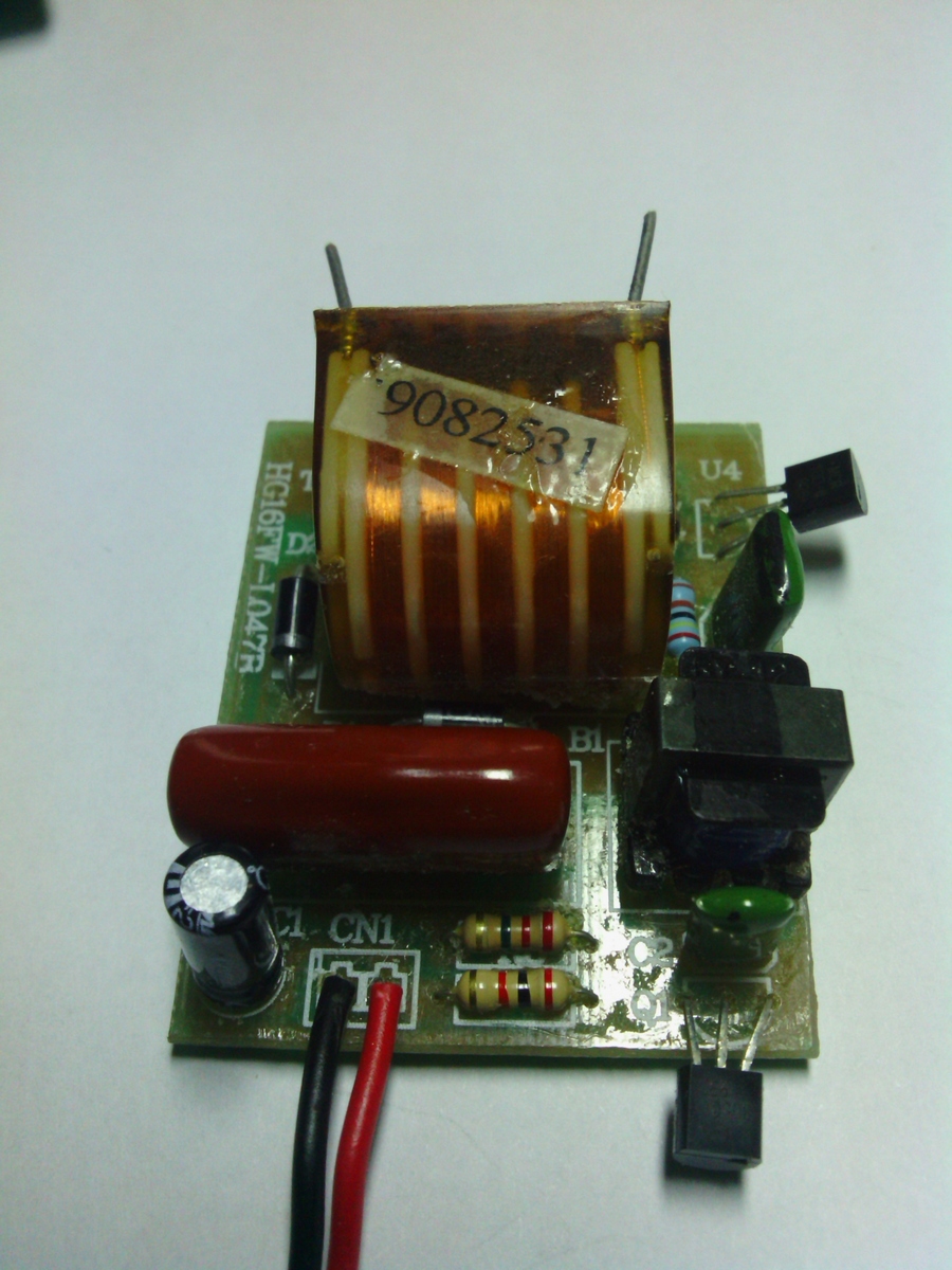

Выковырял...а проблемки не видать....искры нет недовольство, огорчение

Я бы проверил ВВ трансформатор.(заменой на аналогичный)

EGOR56, А щелчки есть? Чтобы искра была нужно зазор между электродами 5мм.

Раньше щелчки были-теперь нет. А за зазор спасибки

Может напряжения не хватает? С платы управления выходит 4,8v.без блока, с блоком может и меньше.... хммм...
