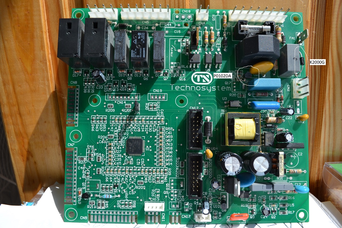

Доброго дня всем. В один день перестал запускаться котел, с ошибкой "блокировка по пламени". Дальнейшая диагностика показала отсутствие искры при открытии газового клапана (точнее она есть 1-1,5мм). Сервисмены приговорили плату управления. При замене платы все заработало.
Так как неисправность появилась внезапно, хочу иметь запасную отремонтированную плату. В своем районе специалиста не нашел, поэтому пытаюсь справиться своими силами. Был бы очень признателен за советы специалистов.
Плата имеет номер 10029772. По совету бывалых заменил симистор P0102DA на аналогичный и динистор K2000G на MKP1V240 (к сожалению, оригинальный найти не реально). Результат работы тот же - нет запуска из за слабой искры, ну может искра чуть толще стала. Где искать дальше- не знаю.
Если возможно, хотелось знать причину выхода из строя платы и на сколько частое это явление на данном котле. Котел подключен через стабилизатор.
Плата управления 10029772

MeXaHukycs, Для начала срисуй схему узла розжига, чтобы было понятно как он работает, потом проверяй и меняй детали участвующие в розжиге , их там штук 5, рано или поздно наткнешься на нужную.

anatol22, Там еще два полупроводника не поменянных осталось , и один из них может точно такую картину давать подмигивание MeXaHukycs, а дальше идешь в магазин покупаешь такие самые конденсаторы и резисторы и меняешь , потому как,прозвонить, уже давно надо было!

MeXaHukycs, Живешь в наукограде, а такой ленивый бяка Не хочешь прозванивать, просто меняй детали которые стоят возле тиристора и динистора. За 5 попыток точно угадаешь подмигивание Если хочешь более точный ответ, выложи результаты измерений на интересующем тебя участке в момент розжига.

Возле симистора стоит варистор, который я не смогу проверить. Так же возле варистора находиться крупный черный элемент с 4мя выводами чудной формы, тип которого мне не известен. Конечно с диодами, сопротивлениями и конденсаторами я сам разберусь.

Неисправность устранена. Проблема оказалась в помехоподавительном конденсаторе в цепи управления модулем розжига.
Отдельное спасибо oleg47, который указал на данную деталь (правда устранил я неисправность раньше).
