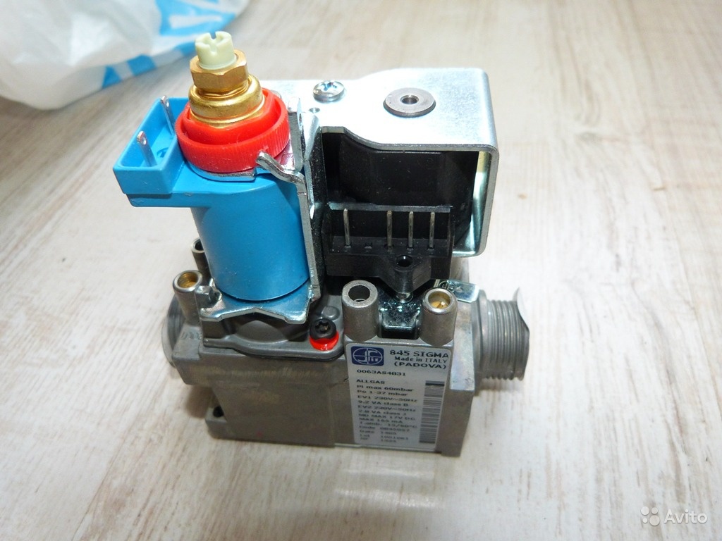

Slav88, Сначала всё таки инструкцию к котлу прочитать надо было. Клапан SIGMA 845 вручную регулируется. По манометру. Если модуляция на ГВС была, то, скорее всего, была она и отоплении.

Deyev Модуляция в режиме отопления идет в ручную смех ,в ручную задаеться лишь порог модуляции мин.и соответственно макс. А модулирует Проц. и микро ULN2004 в данном случае....,Ну то что на этом форуме помогать особо никто не спешит это я понял....как никак каждого мастере это хлеб вот и сидят они тут строя из себя умников,и намекая что остальным не понять ничего...Ох уж эти мастера...

Slav88, тебе давно говорят смотри ВНИМАТЕЛЬНЕЕ что тебе пишут. Я написал, что регулировка клапана осуществляется вручную. Настройка минимума и максимума, если лень тебе инструкцию посмотреть. А не модуляция как ты понял.
ДОБАВЛЕНО 16/12/2016 01:41
calinvictor, да как он начнет модулироваться, если клапан не настроен на минимум, а горит всё время почти на максимуме!?

А вот в режиме отопления нет модуляции газа на клапане,всегда горелка горит примерно на 50% от номинала мощности,это видно визуально
и больше от него никаких значений. А насколько я помню на этих котлах ГВС и модулируется в основном от 50 до 100% мощности. То есть просто клапан не отрегулирован.

Deyev, Клапан отрегулирован!Модуляция проверялась в режиме трубочист,переключателем "ГВС" регулируется макс.и мин. пламени горелки!И вот порог мин. как раз был 50%от макс.А должен был быть примерно 15%...Хотя при работе котла как ГВС,мин. 35град. воды порог 15%горелки почему то исправно ставился! Проблема так и не ушла,блок питания был лично перепаян.Син.фильтр и Трансфор были перемотаны

Slav88 писал:
Клапан до сих пор НЕ отрегулирован! Клапан такой?
