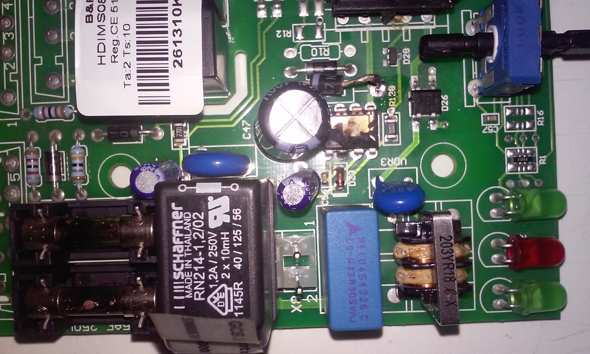

Подскажите не могу определить элемент,и его точный номинал для приобретения.Из всех обозначений лишь тока 203YR18.Вот фото для определения расположения элемента.
ДОБАВЛЕНО 13/12/2016 20:19
Судя по всему сетевой дроссель....но какой???

constan, Уже учел,нашел ту деталь,оказался синфазным фильтром,обрыва нет на катушках,их там 2,но вспенился он изрядно.Видимо чем то был покрыт,как бы изоляция.Так пологаю для приобретения оного надо померить сопротивление и подбирать подобный,потому конкретной маркировки я не нашел кроме как уже писал 203YR18
constan
Сообщения: 1301
Сообщение #13 От 13/12/2016 21:37 цитата
Slav88, там играет роль другой параметр.

Знакомый с монитора, верно,мультик.Но раз была модуляция частично то я предпологал что микруха подает возможно не верный импульс,вот читал форум много и находил подобную проблему.Только с ГВС.Но вызвал мастера за неимением оборудования,и он нашел диод в обрыве и заменил на другой...вот что вышло.
ДОБАВЛЕНО 13/12/2016 22:05
Как видно на фото кипела обмотка на синфазном фильтре,потом и микруха не выдержала VIPer12A разлетелась,диод я изогнул тот что сменили для видимости.Вот что еще там могло накрыться?
ДОБАВЛЕНО 13/12/2016 22:07
constan, уже скачан,да я не особо про и понемногу вникаю
