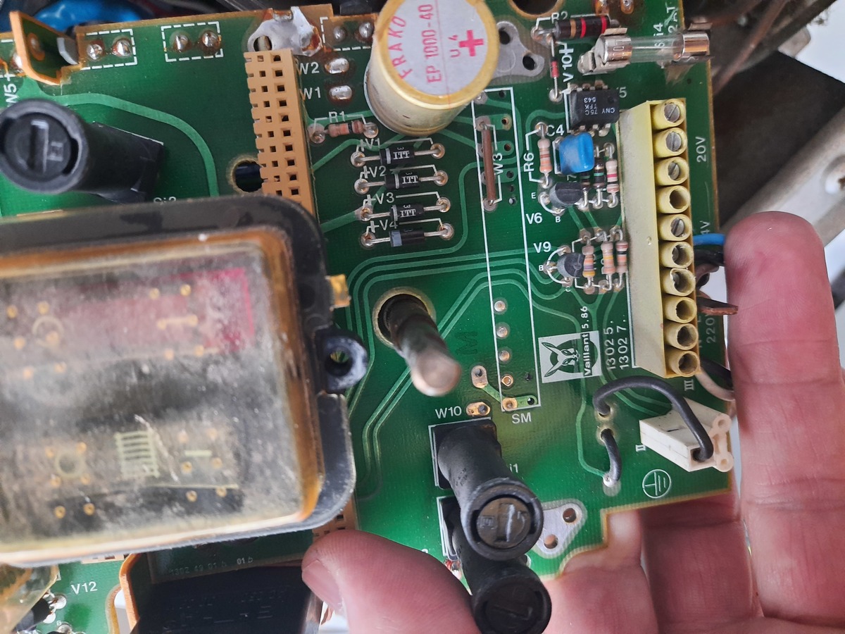

Имеется котел Vaillant vcw nl 240 xe a25, нареканий на работу не было, котел в собственной квартире.
Но однажды обратил внимание, что не срабатывает защита котла при опрокидывании тяги:
При включении кухонной вытяжки – сработка газового сигнализатора, квартира с пластиковыми окнами.
Котел дымоходный, датчики тяги отсутствуют, имеется четырехконтактный кабель датчиков тяги, который блоку управления не подключен(просто висит), сама «третья нижняя» плата отсутствует.
По материалам интернета имею информацию, что в голландских котлах защита по тяге отсутствует, в том числе и плата контроля тяги.
Фото блока управления прикреплены.
Хочу приделать «костыль» датчика тяги в виде термостата 75градусов с нормально замкнутыми контактами. Сейчас собираю информацию куда подключить. Прошу совета.

Anre68, Советов других не будет,кроме как: восстановления котла до Правильного заводского состояния с работающим контролем опрокидования тяги!
Ни каких подсказок об "костылях" .Сразу предупреждение будет тому кто такие советы давать будет .
Ни чего Личного!
Ищите " третью нижнюю плату"

Спасибо за оперативный ответ - Вы дали направление и подтвердили мой путь поиска.
На фото материнка в заводском состоянии, следов незаводской пайки на месте не установленного разъема платы контроля нет.
Зато есть то(наводка - контакты 16-17 платы контроля), чего не должно быть при установленном разъеме и, соответственно, установленной плате контроля.
В идеале нужно покупать плату контроля с датчиками тяги и менять материнку на плату с установленным разъемом для третьей платы. О цене датчика тяги в Украине - за два терморезистора с куском провода ......
Я не ремонтник котлов, но из информации, которой владею - плата контроля с терморезисторами - это ноу-хау вайланта и в основном на контроле тяги стоят термостаты, которые дают сигнал на исполнительную плату.
Спасибо, разобрался, тема закрыта.
