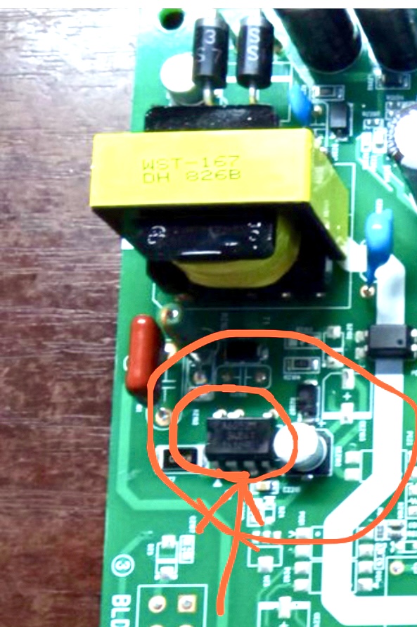

Fil721 писал:
Транзистор 2N2222A .убрать по цепи трансформатора конденсатор 100 пф и поставить варистор на 560 вольт...
Добрый день! 100пФ это тот, что синий DIP на 1кV, СI27? А варистор на его место? Просто принесли 2 платы с пробитыми Q17 и новую плату, как образец доработки, там синий конденсатор 100пФ стоял на месте, а варистор был запаян между точками соединения CI27 - RI125 и СI26 - RI119. На одной плате заменил транзистор, запаял варистор как на новой плате, плата отработала пол суток и опять пробило транзистор. Вернее пока не знаю транзистор ли, просто сообщили что опять не видит пламя, привезут посмотрю.

Варистор ставил 471 .не было на 560в. 100пф убирал и варистор встает в отверстия по диагонале ...

Ferroli писал:
Fil721 писал:
Привет .фото прилагаю. Фазировка и земля учтена. Платы зажигают и тухнут уходя в ошибку . горить транзистор по переходу колектор -эмитер.
При первом осмотре платы , этот транзистор был пробит или ты просто его заменил и твой замененный стал гореть ? В этой цепочке есть твердотельники , они бывает уходят в утечку . Варистор тоже бывает шалит ..
Доброго дня! Так понимаю транзистор здесь? и круг под вопросом сюда варистор вместо кондера на контакты или рядом которые покрупнее?
