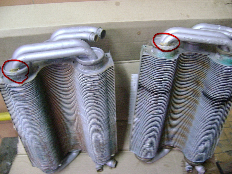

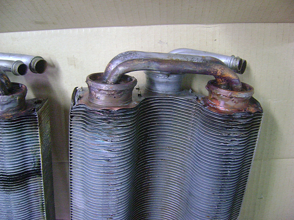

теплообменник двухконтурный Ферроли .( потёк контур горячей воды)
красным показаны места утечки воды

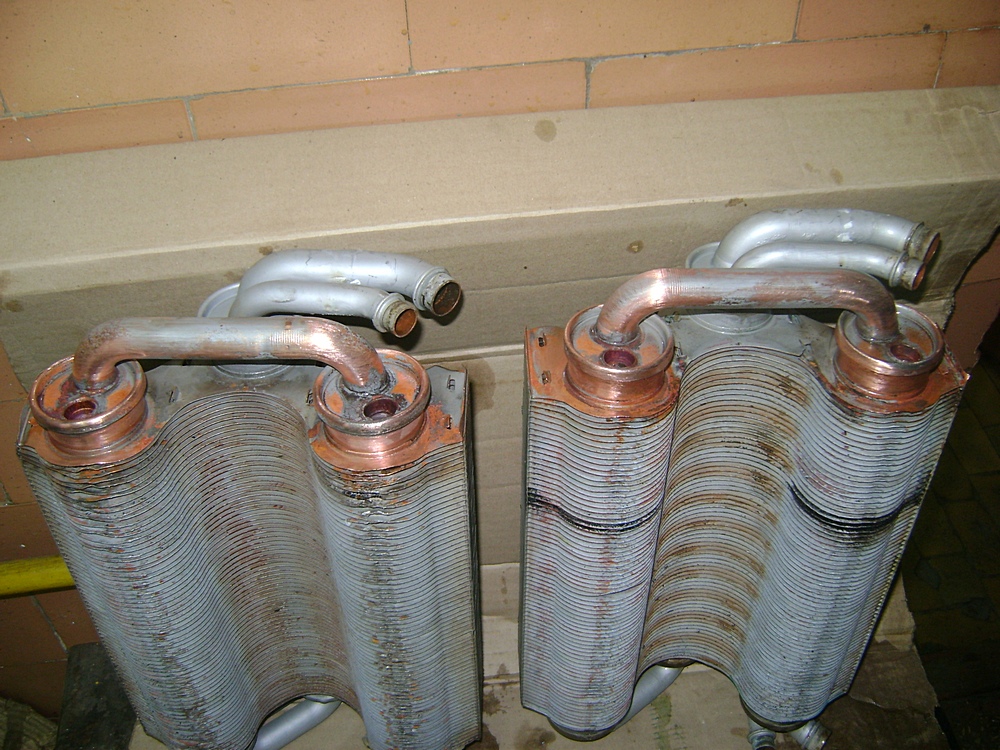

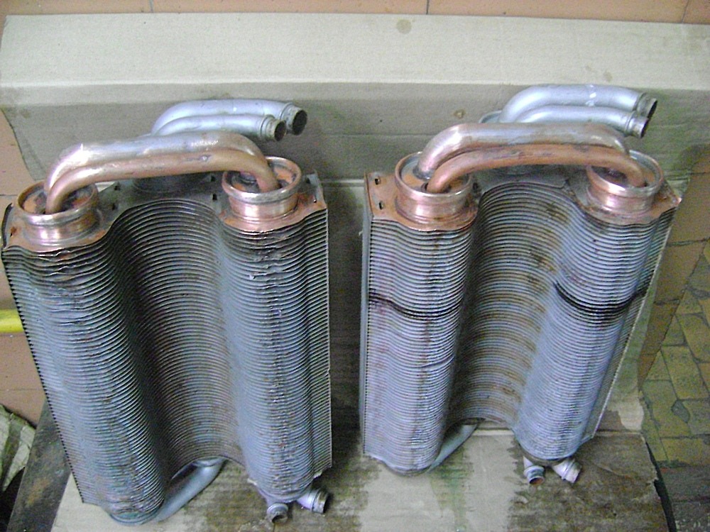

ремонт окончен

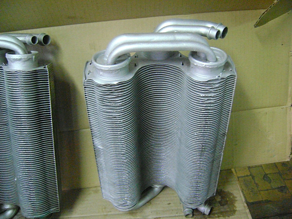

Покажи саму пайку, до покраски.

Сообщение #3 От 11/11/2012 11:40 цитата
sergey 73 писал:

Сообщение #4 От 11/11/2012 12:38 цитата
oleg353845, Ну и что ?Ты проделал большой труд -молодец!И сколько тебе заплатят?А ты уверен что протечка больше никогда не повторится ?Как по мне овчинка выделки не стоит!Ты понимаешь почему там течет?

Сообщение #5 От 11/11/2012 18:14 цитата

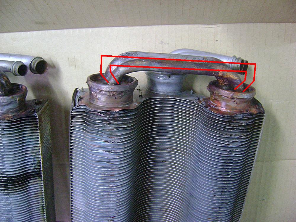

Vol4ok72 писал:
Володь, как думаешь, если трубку так выгнуть, течь не будет?

Сообщение #6 От 11/11/2012 19:24 цитата
sergey 73, Сергей не знаю!У меня в городе один мастер делает компенсатор в виде петли.Но как по мне делает не совсем правильно,хотя идея вроде неплохая.Я просто запаиваю(если что переговорим по телефону)

Каким припоем паяеш? Паяльник газовый?
У меня, паяльник TOPEX 44E143
Припой безсвинцовый S-Sn97Ag5
oleg353845
Сообщения: 9
Сообщение #8 От 13/11/2012 19:20 цитата
TEXNOPaHaN писал:
http://elprov.ru/pmf_9/ иГазовая горелка(метан+кислород)
