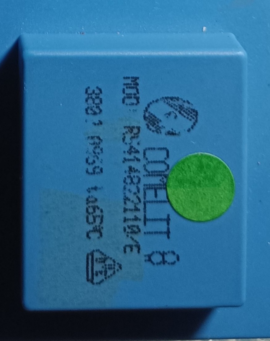

А хотя бы на трансформаторе есть наклейка? Я всегда все данные переписываю до последней буквы.
fedor07
Сообщения: 6
Сообщение #24 От 31/03/2024 04:54 цитата
Вот все, что есть на трансформаторе.
 Размер файла:  217.2 КБ
 Просмотрено:  151 раз(а)

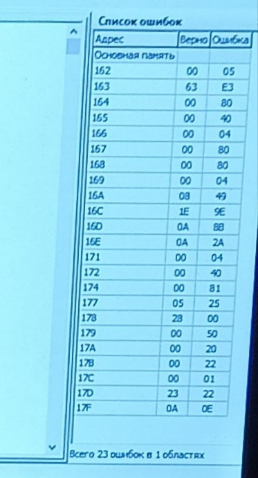

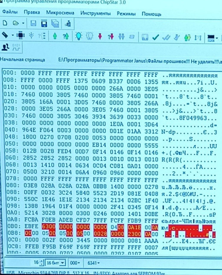

Leo140969, получил, прошил, сверифицировал, все ок. После перекура решил повторно верифицировать. И тут я понял, что ее ставить нельзя, надо искать новую. На ней плывут данные в одной и той же области с прогревом и чем больше прогрев, тем больше битых ячеек. Вот и причина.
 Размер файла:  382.54 КБ
 Просмотрено:  158 раз(а)
  1711897119849.jpg  91.82 КБ  Скачано: 155 раз(а)
